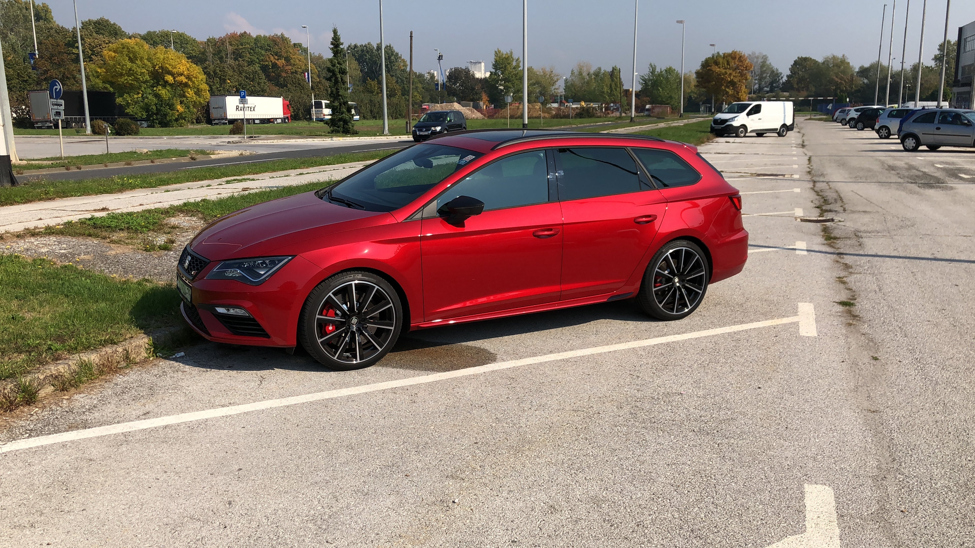

  5. Montirano. Vide se razmaci na slikama. Za mene ok, sad da vidimo što struka kaže ? https://imgur.com/a/k0UW41j Zanimljivo je da OZ ima 1.5mm veći razmak od krakova do kliješta od originala. Nekih 3.5 - 4 milimetra od kliješta do unutarnje strane felge. Nemam "filler gauge" (ne znam kak se zove na hr) da točno izmjerim. Ovo je papirnata metoda + šubler.

  10. Pozdrav ekipo, vozim Leon Cupru 4WD iz 2018. sa performance packom odnosno Brembo 4-klipnim klijestima i 370mm diskovima. Kako zbog posla putujem po EU, auto je kupljen u DE i uvezen u HR. Bila je dobra ponuda pa sam istu i prihvatio. Nazalost, u knjizicu prilikom homologacije su upisane samo 19' felge i gume 235(225)/35/r19. Ja zelim upisati 18' felge i gume 225/40/r18. To je samo moguce atestom. Ima par felgi koje pasu preko ovih kocnica a jedne takve sam i narucio. Radi se o OZ Ultraleggera 18-ET45/5x112 sto pase na sva vozila iz VAG koncerna. Prema slici 1. vidi se da imam 2-3mm prostora do unutrasnjeg ruba felgi, te isto tako 2-3mm do krakova (spokes). Htio bi s tim otici na atest ali se bojim da nece proci zbog premalog razmaka te u TUV certifikaciji za felge stoji : BW7 - not suitable for 370mm discs Ima li tko iskustva sa atestima i da li je ovo problem? Ukoliko je problem, Vagbremtechnic proizvodi ovo Carrier Kit te mogu koristiti 340mm diskove. Prednosti 340mm diskova su daleko manja cijena (450 - 600 GBP za 370mm), puno bolji izbor diskova i padova. A koliko vidim na DE forumima, ovi diskovi nisu bas neke kvalitete i dosta se zagrijavaju. Ako narucim taj caliper kit, klijesta ce mi se pomaknuti 15mm prema sredini kotaca te cu vjerovatno morati koristiti distance. E sad nisam siguran da je kuciste lezaja kotaca isto kod mene i kod standardne cupre te da li je razmak rupa na kucistu istih dimenzija. Po exploded view izgledaju drugacije, ali prema uputama za montazu izgledaju isto. Ima kakvih savjeta? Hvala
