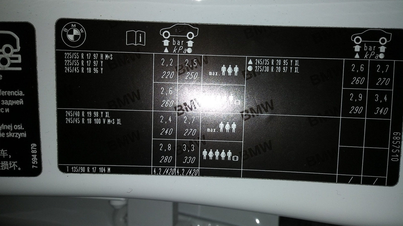

Vlado206 Posted April 27, 2020 Share Posted April 27, 2020 15 minutes ago, BM0021 said: 19 su meni trebale biti sve 4 iste za gume 245. Stavio sam šire iza (što je na 20 i bilo propisano) i počeo je drkati xdrive, onda se Kiki igrao sa resetiranjem i tlakovima guma iza pa smo ga nekako dobili da radi kak treba. Nisi 100% u pravu... Pričamo za F11 Xdrive? Idu ti za ljeto: 245/45/18, 8x18" ET30 za sva 4 kotača. 245/45/18, 8x18", ET30 naprijed i 275/40/18, 9x18", ET44 iza. 245/40/19, 8.5x19", ET33 naprijed i 275/35/19, 9x19", ET44 za iza. 245/35/20, 8.5x20", ET33 naprijed i 275/30/20, 9x20" ET44 iza. A za zimu imaš extra: 225/55/17, 8x17", ET30 za sva 4 kotača 245/45/18, 8x18", ET30 sva 4 kotača I max je 245/40/19, 8.5x19", ET33 za sva 4 kotača E sad je pitanje jesi li ti imao Oem felge sprijeda uže a iza šire, ili si imao sve 4 iste itd... Ja sam imao OEM 17" za zimu, 19" i 20" za ljeto, sa ovim gore navedenim ETom i dimenzijama guma. 36 minutes ago, Dinko said: Sogi je u potrazit za felgama 19 coli..e sad jel zna tko ili zna gdje ima kakva lista koje felge pasu za f11 20016 god 530 xd... Uglavnom nek se drži OEM kotača jer će se Xdrive blesirati, i ono sranje s gumama sa zvjezdicom za BMW neka pazi. Posto je X pogon. Link to comment Share on other sites More sharing options...
