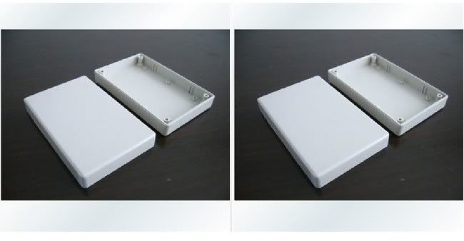

ovako nešto???
125*80*32mm
W60mm X L100mm X H30mm
Ova prva je previsoka.
Ova druga bi mogla ići ako je vodonepropusna.. Gdje si to našao?
Treća ima metalno i to mi nije baš...
