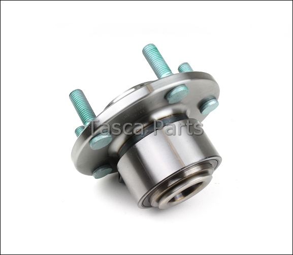

Outlaw Posted September 13, 2012 Share Posted September 13, 2012 Nedavno je na Mazdi mjenjan prednji lijevi lezaj ovog tipa: Izgleda da ga je specijalan koji je to radio malo koso upresao jer od onda se disk trosi kao da je koso medu celjustima. Uz to auto je poceo proizvodit zvukove brutalnog struganja i cvile kocnice... Dakle, vrlo vjerojatno da je lik upresao lezaj malo koso. Sad bi trebao nekog tko ce rastavit rukavac, ispresat lezaj koji je unutra da ga ne sjebe ako je moguce, i probat upresat nazad "ravno" da izbjegnem kupovanje opet novog lezaja. Ako je lezaj jos ok i ako je u tome uopce bio slucaj. Kaj mislite jel to moguce? I moze neka preporuka gdje da odem to rijesit da se fino potrude "spasit" lezaj, a ne da mi prodaju napamet spike da se sigurno mora kupit novi lezaj, novi diskovi, plocice, itd... Link to comment Share on other sites More sharing options...
Koko Posted September 13, 2012 Share Posted September 13, 2012 Ako je ležaj ušao do kraja, a je, onda vjerojatno nije ukoso, jedino ako ga je prije oštetio. Link to comment Share on other sites More sharing options...
ZOD Posted September 13, 2012 Share Posted September 13, 2012 Mislim da nije moguće uprešat takav ležaj nakoso. Provjeri površinu di naliježe disk, i naravno dali je disk u centru. Link to comment Share on other sites More sharing options...
Outlaw Posted September 13, 2012 Author Share Posted September 13, 2012 Sve mi se cini ok sto se tice kak disk nalijeze. Vec je od promjene lezaja 2 puta skidano sve i vracano (brusen disk malo po rubovima) i stalno isto. Jucer smo malo lupkali po lezaju tek toliko i cini mi se da je sad trag na disku gdje ne lovi malo tanji :huh:. Ali u svakom slucaju od kak je mijenjan lezaj tak je pocelo svo to sranje. Sto bi jos moglo bit ako nije do tog kak je upresan lezaj...? Link to comment Share on other sites More sharing options...
ZOD Posted September 13, 2012 Share Posted September 13, 2012 Postoji mogućnost da je rupa na rukavcu gdje sjeda ležaj razlohana takoreć. Link to comment Share on other sites More sharing options...
Alfaludak Posted September 13, 2012 Share Posted September 13, 2012 ili ovo sta zod kaze ili je lezaj smece Link to comment Share on other sites More sharing options...
Marco Polo Posted September 13, 2012 Share Posted September 13, 2012 Imao slicnu situaciju meni su se sami poceli izvlaciti u TASu su mi ih izvadili i ponovno upresali od onda sve 5 ima nekih 15-20000km od onda. Meni ih frend stavljao upresao ih je al nije jos nest stisnuo neznam kaj tocno i poceli izlazit Link to comment Share on other sites More sharing options...
Outlaw Posted September 13, 2012 Author Share Posted September 13, 2012 Imao slicnu situaciju meni su se sami poceli izvlaciti u TASu su mi ih izvadili i ponovno upresali od onda sve 5 ima nekih 15-20000km od onda. Meni ih frend stavljao upresao ih je al nije jos nest stisnuo neznam kaj tocno i poceli izlazit Isti ovakav lezaj? Kak se sam izvlaci kad ga drzi seraf? A koji su ti simptomi bili, isti ovakvi? Link to comment Share on other sites More sharing options...
Marco Polo Posted September 13, 2012 Share Posted September 13, 2012 http://i.ebayimg.com/00/s/NTAwWDUwMA==/$(KGrHqZHJCgE-edmB9lLBPqEBpT5H!~~60_35.JPG Ovakav^ meni je po zavojima strugalo drugo nista nisam primjetio Link to comment Share on other sites More sharing options...
Outlaw Posted September 13, 2012 Author Share Posted September 13, 2012 Znaci isti princip lezaja, samo si imao nes drukcije simptome. A onda ipak ima nade da se moze isti lezaj iskoristit... A nis bumo vidjeli... Ako ima tko da bi se pozabavio s tim i ima presu i sve sto treba, ili nekog za preporucit, nek se javi :thumbsup: Link to comment Share on other sites More sharing options...
popsi Posted September 14, 2012 Share Posted September 14, 2012 ovo je lezaj sa glavcinom na slici gore nema tu upresavanja samo se stavi na osovinu i stegne maticom Link to comment Share on other sites More sharing options...
Outlaw Posted September 14, 2012 Author Share Posted September 14, 2012 Upresa se u rukavac Link to comment Share on other sites More sharing options...
Medic Posted September 14, 2012 Share Posted September 14, 2012 Logičnije je da se pločice troše u koso ako je disk na koso u odnosu na njih. Ako su one ravnomjerno potrošene onda je sve ok Link to comment Share on other sites More sharing options...
Outlaw Posted September 14, 2012 Author Share Posted September 14, 2012 Logičnije je da se pločice troše u koso ako je disk na koso u odnosu na njih. Ako su one ravnomjerno potrošene onda je sve ok Ma ni one ni disk se ne trose ravnomjerno (trenutno) kad jedno u odnosu na drugo nije ravno. Da ukratko ponovim sto se dogoada: - s vanjske strane diska na unutarnjem rubu ostaje cca 2cm diska "hrdavo"/nepotroseno - s unutarnje strane diska na vanjskom rubu ostaje cca 2cm diska "hrdavo"/nepotroseno - kocnice cesto cvile - ponekad se javlja JAK zvuk nekog struganja metal o metal - SVE ovo je pocelo tocno kak je promijenjen lezaj na tom kotacu - diskoci i plocice su godinu dana stari i prije mjenjanja lezaja se nista od tog nije dogadalo Link to comment Share on other sites More sharing options...
