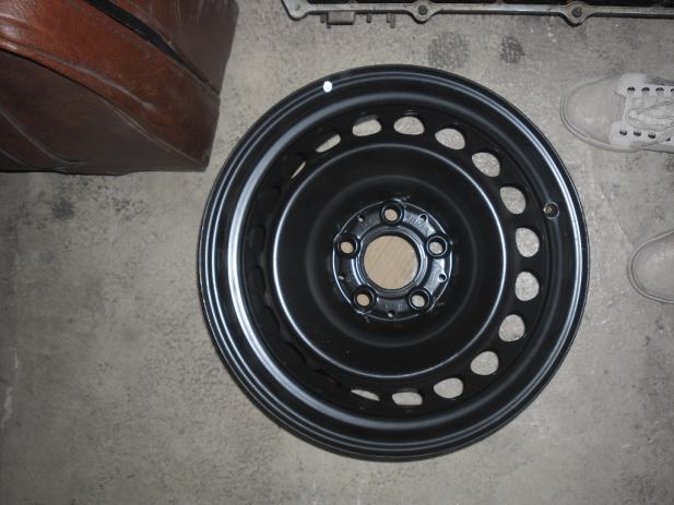

Joe Posted April 3, 2013 Posted April 3, 2013 Je li to ide ili?!? Alu je 60.1 dok je celicna 67.1.... Znam da prstenovi inace idu obratno, za alu felge...
Misek_Chipsy Posted April 3, 2013 Posted April 3, 2013 (edited) Neznam jel postoje prsteni namjenjeni bas za celicne felge? jer malo bi trebali bit drukcije izvedeni. Celicna felga ima samo tanki profil i nema u sta "uprešat" prsten, tj nema onog dosjeda, pa bi ti lako mogao ispast. Ako ti to treba, trebao bi ga izvest kao distancu, tj prsten sa par mm "stijenkom" koju bi userafio zajedno sa felgom. Neznam jel to postoji, al lako se da napravit. (Distance ugl imaju isti fi unutarnji i vanjski i tanke ugl nemaju taj prsten). primjer: nsiam sad siguran kako je izvedeno oko rupe na celicnoj felgi, ali ako ima mjesta između povrsine oko rupe (do površine di naljeze i di se serafi), onda se moze napravit da je zadnji dio prstena par mm proširen). Recimo da sjedne u ovo oko rupe ako je odmaknuto par mm od površine di nasjeda felga. Edited April 3, 2013 by Misek_Chipsy
the-rider Posted April 3, 2013 Posted April 3, 2013 ma samo prsten istokaris koliko fali do rupe, i lagani rub da ima da ne pada iz felge
Joe Posted April 3, 2013 Author Posted April 3, 2013 Oni prstenovi iz Vulkala/Molydona plasticni nisu dobri?!? Radje bi plasticne da se ne zapeku....
Misek_Chipsy Posted April 3, 2013 Posted April 3, 2013 isti vrag plasticni, alu, opce nije bitno, to sluzi za centriranje. Svoju namjenu odrađuju. Ali mora ti imat s unutarnje strane neki rub da ti ne ispadne iz celicne felge jer se nema u sto oslonit, odnosno nece ti valjat onaj di je samo prsten koji ima jedan fi po cjeloj duzini.
