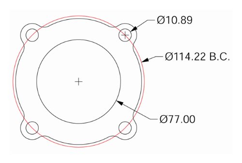

K03 ispušna prirubnica?
Mislim da bi trebao doma imati jednu
Pa ako se nesnadjes, cu ju potraziti..
Ali imam i jedan turbo i novu oiginal inox brtvu.. Pa cemo nesto iskombinirati s dimenzijama
Znam da je nutarnji fi sigurno 76

samo za info k03 i k03s ti nemaju isti vanjski fi na usisnom djelu kompresorskog kućišta.., k03s ima malo veće, ali dovoljno da nemožeš staviti onaj metalnu redukciju sa k03 na k03s
