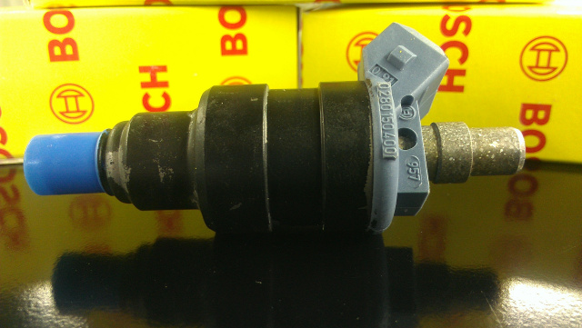

Drag_steer Posted March 10, 2014 Report Share Posted March 10, 2014 mislio sam da cu nekako rjesit, al nikako... Uglavnom, trebaju mi 450cc injektori, problem je sto ih tesko nalazim da pasu. Ne pasu zbog toga sto serijski ima onaj utor gdje ga "klip" uhvati i drzi na mjestu, ovako : slika je velika pa stavljam link http://www.bielstein.com/media/catalog/product/cache/1/image/9df78eab33525d08d6e5fb8d27136e95/7/1/71174.jpg A injektori koji bi mi odgovarali po svemu, imaju ovako da li postoje neki adapteri, ili nastavak plasticni gore, kapica neka, da to drzi? Ili postoje razne verzije istih injektora (drugacija kapa i priihvat a iste karakteristike)? pa da trazim dalje... Link to comment Share on other sites More sharing options...
ZOD Posted March 11, 2014 Report Share Posted March 11, 2014 Jesi probao kontaktirat Fire-a? Ovaj osigurač na prvoj slici je samo da injectori ostanu u rampi kad ju skidaš, odnosno da se gorivo neproljeva ak ih nevadiš. Link to comment Share on other sites More sharing options...
Drag_steer Posted March 11, 2014 Author Report Share Posted March 11, 2014 nisam ga htio gnjavit s tim, posto sam ga vec ispitivao dosta da nemam tog clipa metalnog,navodno da ce injektor imat lufta.. i da se zna desit da propisa gorivo. pa stavljaju gumice deblje, i fuel rail premjeste blize motoru da injektori budu stisnuti skroz u usisnu. s tim mi se nije dalo zezat... a sad, dal bi drzao bez toga, nemam pojma, nije mi se dalo riskirat posto ce tlak goriva bit malo visi isti problem imaju na sierrama cosworth 2wd kad stavljaju vece injektore, al ima neki kit sa ebaya (podloske, gumice) i onda je navodno direct fit Link to comment Share on other sites More sharing options...

Drag_steer Posted March 12, 2014 Author Report Share Posted March 12, 2014 niskoomski da. Treba bit na vrhu bosch style clip, za prihvat, i dolje gumice. siemens deka..nemam pojma, sa slike ne mogu skuzit dal bi pasalo... Link to comment Share on other sites More sharing options...
