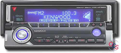

Silvester Posted April 9, 2015 Posted April 9, 2015 Uzeo sam Kenwoodov HU i nikako ne mogu skužiti kako da ugasim demo mode. Sve radi odlično ali nikako ugasiti prokleti demo mode. U uputstvima ne piše ništa a jedino šta sam našao na netu je da pločica mora biti otvorena, radio u stanby-u i onda se u meniju pojavi opcija "demo off" ali ja te opcije nemam. Zvao sam Kenwood Hrvatska u ZGB i čovjek mi isto kaže. Navodno postoji i druga metoda, jer, prema njegovim riječima Kenwood to zna promijeniti ali mi ne zna reći napamet a samo zbog toga mi se ne isplati dolazit u ZGB. Any ideas? Radi se o ovome, KDC-MP925. http://www.onlinecarstereo.com/caraudio/assets/productimages/Ken_KDCMP925_L.jpg

Silvester Posted April 10, 2015 Author Posted April 10, 2015 Našao sam ovo: After connecting power suppy and before installing the HU you have to deactivate Demonstration mode. 1. Turn the power ON 2. Press and hold key [5] and then press reset. Probao sam, HU se resetira ali ne izlazi iz demo moda. HU je u autu već cca. 10 dana. Da li bi pomoglo da ga izvadim van, odn. da ga odspojim s napona pa nakon par min opet spojim da izgubi skroz memoriju?
Silvester Posted April 11, 2015 Author Posted April 11, 2015 Riješeno ovo, može lock. Ako bude nekome trebalo, stvar je u tome da se stisne i drži tipka 5, stisne se reset i pusti ali se tipka 5 drži sve dok se HU sam ne resetira. Kenwood nije baš najsretnije to objasnio ali eto, problem riješen.
