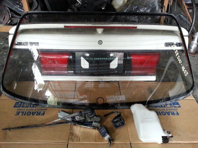

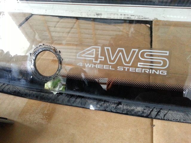

Tomica93 Posted November 7, 2016 Posted November 7, 2016 Trebao bih izbušiti rupu na zadnjoj šajbi, gdje bi se to moglo odraditi? imam još jednu rezervnu šajbu, ali ako ima netko tko je već to odradio, rađe da njemu dam alat s kojim se može odraditi je ovaj (dijamantna kruna) Hvala

Tomica93 Posted November 8, 2016 Author Posted November 8, 2016 @Misek - da bio sam ih zvao danas, pa su me uputili na izvedbu novog stakla sad cekam njihov odgovor, al nekako mi se cini da od cijele price nista
Boxer Posted November 8, 2016 Posted November 8, 2016 Nema teoretske šasne da netko izbuši rupu na staklu, ja sam rupu na kaljenom proširivao milimetar za pipu, brusni papir jedno 20 sam potrošio širine 3-4 cm da bi to napravio i 3 dana nisam prste osjećao i jedva jedvice. Bilo kakvo bušenje kaljenog stakla rezultira jedino ovime ma što ti tko govorio..
