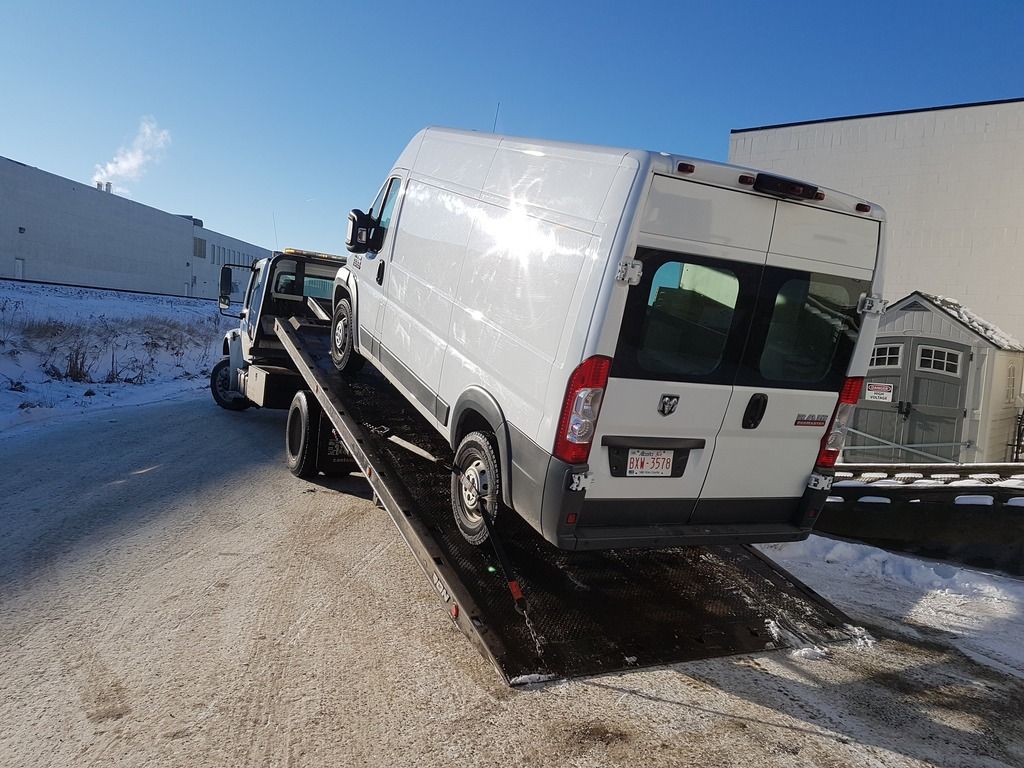

Danas, utorak, na putu u skladiste osjetim da mjenjac cudno radi, sa lagom. Parkirao i ponovno se vratile sve lampice kao i u subotu. Kombi je na slepi otisao ponovno u servis a ja dok cekam da mi jave koliko nula ce me popravak kostati guglam i razmisljam posto je ovo novi model na ovom trzistu a pogotovo ovaj jtd(limitiran samo na 2014 i 2015) da bi doma moglo biti vise informacija jer je isti kombi i njegove varijacije vise na cestama a samim time i u radionama
