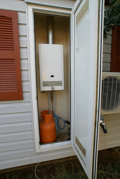

ZaX Posted June 3, 2011 Share Posted June 3, 2011 Nemam vremena nažalost sve čitat, ali imam sličan problem sa vikendicom na moru, pa ću ti probat pomoći kakav ja sustav imam 1. solarni sustav - 1.5kw cca 2000€ sa dobrim komponentama, to znači 24V ploča, regulator punjenja, 2 x 12V 50A akumulatori (deep cycle). Klimu i grijanje zaboravi na ovo, kao i frižider. autonomija 3 dana da nema sunca i izvora struje. Gledanje telke, rasvjeta, laptop, radio.... nema problema. 2. Frižider - plinski Dometic RF60 (Electrolux proizvodi) za brodove/kampere, radi i na 220V i na 12V 3. bojler - plinski, baca iskru na 2 baterije 4. 1500kn brzi punjač akumulatora 24V, kad imaš 220V možeš dosta brzo napuniti akumulatore. 5. Honda EU10i (1kW cca 7000 kn) ili EU20i (2kW cca 11000kn) "bešumni" agregati za kampiranje, jahte, troši pola litre na sat vremna, možeš pričat kraj njega. Savršena stvar, vrijedi svake kune. malo da dodam oko 220V frižidera. U proljeće kad vani nije vruće, mogu koristiti "klasični" 220V frižider jer ne troši tada previše struje. Sada kad je vani 28°C frižider radi non stop i ubije akumulatore za par sati. Ovo su ti iskustva nakon 2 godine ljetovanja / korištenja. Lp ZaX Link to comment Share on other sites More sharing options...
