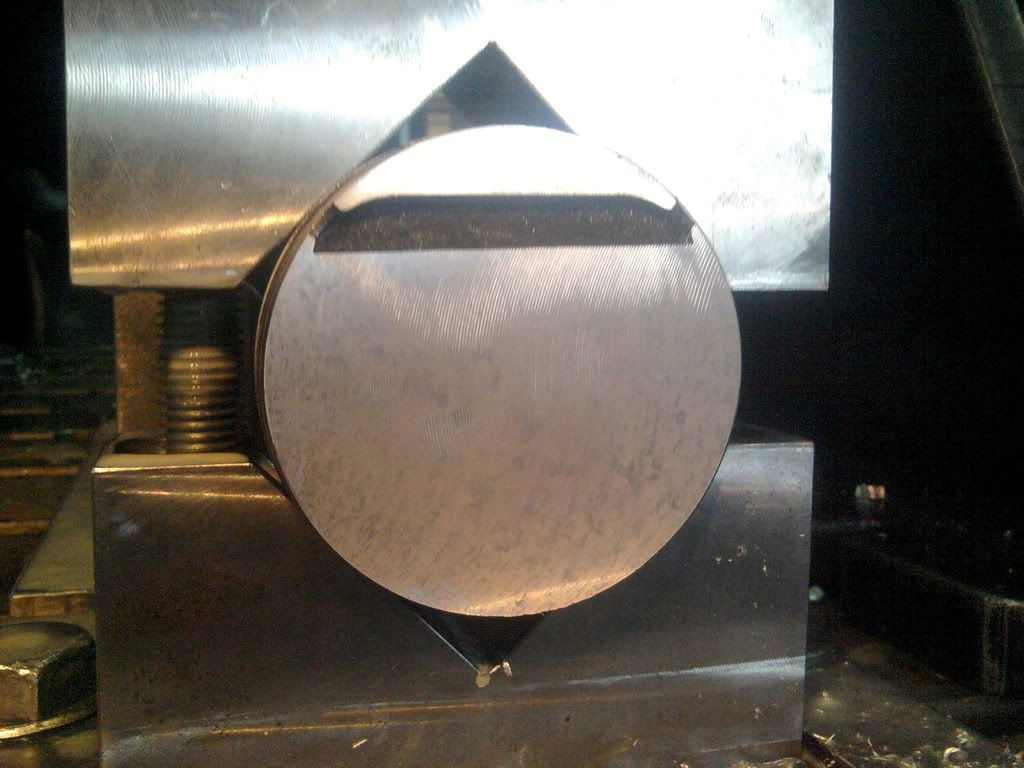

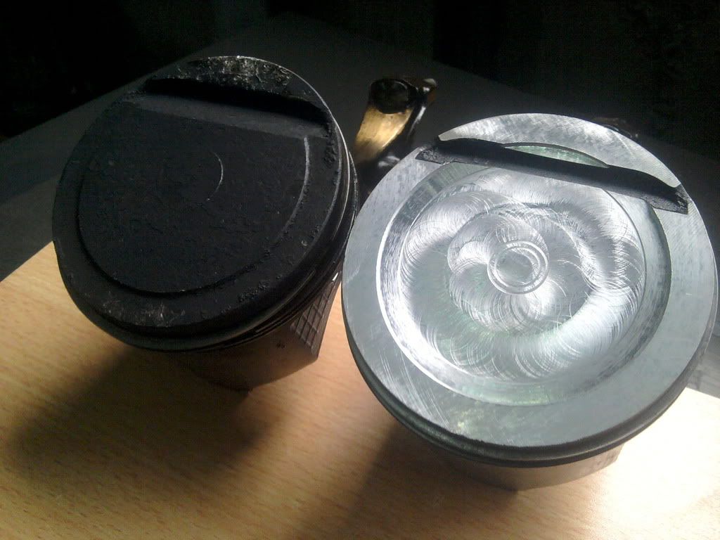

Logic Posted August 29, 2011 Report Share Posted August 29, 2011 Treba mi netko tko ima dovoljno velik tokarski da primi klip i klipnjacu i da mi obradi čelo klipa.. Skine cca 0.5mm i upusti sredinu 1mm Uglavnom napravi ovo: Bolcen koji drži klipnjacu je uprešan a nema osigurače kao neki i svi mi govore da ih neidem isprešavat da nebi bilo sra** Klipnjača je na najširem djelu 72mm ak se dobro sjecam Ovdje nitko nema dosta velik tokarski + svi se boje klip stavit u tokarski Frend ide sutra il prekosutra u Zagreb pa ak bi bilo moguce da ih netko obradi isti dan I ak mi moze glavu poravnat to bi bilo savršeno... Link to comment Share on other sites More sharing options...

Logic Posted August 29, 2011 Author Report Share Posted August 29, 2011 Htio sam danas ispresat al mi moj mehanicar nije htio, a samog me malo strah jer nisam to nikad radio... Sto se tice obrade, radim na cnc-u, al nemam glodala za tako sitno, a i na tokarici se to moze puno bolje napravit. I rucno nije problem samo treba pomalo radit... Link to comment Share on other sites More sharing options...

Logic Posted August 29, 2011 Author Report Share Posted August 29, 2011 Radim u palfingeru, znaci sasije za dizalice i slicne stvari, sve je u stotu milimetra, al mi je najmanje glodalo fi100 Stroj je ceski varsdorf tos whq13cnc, i uz dobar alat mogu napravit i blok motora ak treba Problem je sta imamo serijsku proizvodnju i alati se kupuju po potrebi i do sad nam nisu trebala mala glodala.. Imam tokara koji bi mi to napravio, al moram ispresat klipnjacu. To cu na kraju i napravit... Hvala na linku, ima jako korisnih stvari Link to comment Share on other sites More sharing options...

Logic Posted August 30, 2011 Author Report Share Posted August 30, 2011 Ovo je rijeseno.. i to bez ispresavanja klipnjace. Klipovi su identicni i odstupanja su 0.05mm Idemo dalje Link to comment Share on other sites More sharing options...
Tomislav K. Posted August 30, 2011 Report Share Posted August 30, 2011 Ovo je rijeseno.. i to bez ispresavanja klipnjace.Klipovi su identicni i odstupanja su 0.05mm Idemo dalje Kak si radio bas me zanima Link to comment Share on other sites More sharing options...
Joo Posted August 30, 2011 Report Share Posted August 30, 2011 Kak si radio bas me zanima I mene! Koliko si ih ukopao?? daj neku sliku Link to comment Share on other sites More sharing options...
Logic Posted August 30, 2011 Author Report Share Posted August 30, 2011 Malo truda oko izrade pripreme, napravio program na cnc-u, još malo truda oko centriranja svakog klipa i 3h kasnije su sva 4 klipa bila gotova Čelo je skinuto 0.5mm i ovaj ukopani dio je 1mm Jos cu samo ispolirat fino i gotovo Link to comment Share on other sites More sharing options...
