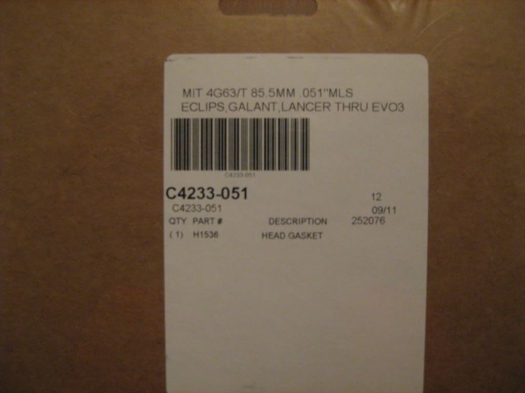

Ovako trenutno sam u fazi skupljanja dijelova za motor i imam pitanjce vezano za dihtung glave.
Dobih ovaj metalni dihtung glave:
http://www.ebay.com/itm/COMETIC-HEAD-GASKET-4G63-ECLIPSE-TALON-DSM-TURBO-85-5mm-/110806174566?pt=Motors_Car_Truck_Parts_Accessories&vxp=mtr&hash=item19cc900b66
Na stranici pise "85.5mm - stock bore", medjutoa "stock bore" rupe je 85.0mm.
Pitanje je da li mogu iskoristiti taj dihtung bez obzira na razliku od 0.5mm?
Ili moram prosiriti rupu za tih 0.5mm. Klipove uzimam sljedece tako da imam opciju uzet stock 85.0 ili 85.5.

Ja još nigdje nisam vidio da mi netko nudi dihtung glave različitog promjera cilindara... Dihtung glave je uvijek veći i u njega idu sve tri standardne dimenzije klipova... stock, prva i druga specijala...
Ako nije tako, onda je to meni prvi glas...

Isto tako se krecu i dihtunzi. Znaci za svaki promjer cilindra (koliko ga prosiris) odredjeni dihtung

Mene samo zanima da li cu imati problema ako stavim ovaj 85.5mm dihtung.
