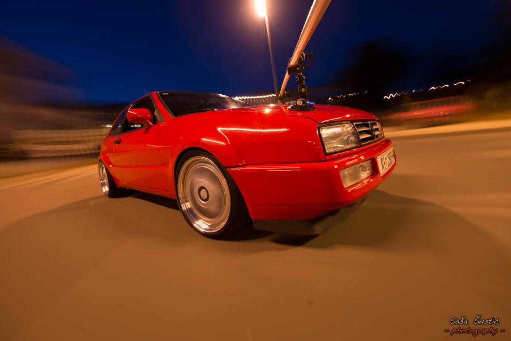

Sasaa Posted July 20, 2013 Author Posted July 20, 2013 (edited) Mexx said: imas koju sliku tog riga saša? imam... evo jedan RAW sa fotkanja jednog forumasa Sastoji se od: - Manfrotto pump cup 2 komada (F1000 avenger ili F1100) - Manfrotto super clamp 035 - 3 komada - Manfrotto 244 Variable Friction Magic Arm with Camera Bracket (to ne vidis na ovoj fotki, na to se postavlja fotic) ali ovako izgleda - 2 x 2m al. cijev 35mm debljine (koja mi je najslabija karika u tom setupu) Edited July 20, 2013 by Sasaa

Mexx Posted July 20, 2013 Posted July 20, 2013 @sasa-jako jednostavno mi sve to skupa zvuci/izgleda...mozda se upustim u slaganje riga...
Sasaa Posted July 20, 2013 Author Posted July 20, 2013 (edited) Nista komplicirano, meni je ovo druga verzija, prvi put sam imao one lijepke za staklo iz Metroa, pa smo njih modificirali, ali nije tamo bilo srece sa vibracijama, sa podesavanjem fotica, pa se svako malo odlijepljivalo. Ali za cca 400-500kn sam sve uspio slozit i da se kombinirat sa time. Ovo sad je ipak malo vise profi oprema u igri, i sve skupa su me dijelovi ispali oko 3,000kn, sad jos samo da posteno rijesim tu cijev. Gotove rigove prodaju od 1000USD na dalje, a u principu svi ti koriste ovo sta sam uzeo, samo se skidaju etikete sa Manfrotto proizvoda. Goertosting ti moze slozit dobru cijenu na Manfrotto. Vise imas kasnije zafrkavanja sa obradom i photoshopom, rig sklopis i montiras na auto za 10-15 min Fotic imas, "tjunerski" sirokokutni objektiv imas, treba ti jos daljinski za fotic, i kakav ND filter ako mislis koristit rig po danu. Edited July 20, 2013 by Sasaa
