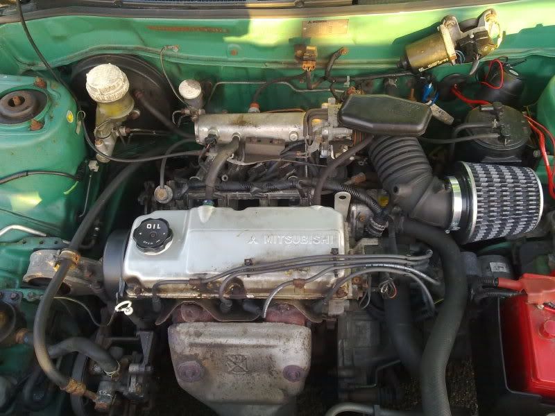

Boxer Posted March 29, 2016 Share Posted March 29, 2016 Dal netko zna dal u lancera 5. gen iz 2000 koji je po originalu 1.3 55kw mogu stavit 1.6 16v iz carisme ili još bolje 1.8 16v, imam i jedan i drugi motor na izbor. 1.8 nije GDI nego klasičan injection, mislim da je 85kw. Nebih mjenjao struju i sve ostalo nego samo motor, eventualno motor i mjenjač ako moram mjenjat mjenjač Imam ovakav 1.8 i ovakav 1.6 A sad je unutra ovakav 1.3 Link to comment Share on other sites More sharing options...
JosipZG Posted March 29, 2016 Share Posted March 29, 2016 (edited) nisam mitsubishi expert ali me zanima jedna stvar- zašto ne mijenjati struju? 1.6 16v i 1.8 16v ne mogu raditi na struju od 1.3 8v po nekoj mojoj logici jedino ako si mislio da sve paše pa se samo kompjuter prešteka od tih jačih motora? Edited March 29, 2016 by JosipZG Link to comment Share on other sites More sharing options...
Miataoldschool Posted March 29, 2016 Share Posted March 29, 2016 nisam ni ja micu strucnjak ali princip je isti..ako su 1.3 senzori kompatibilni i prebacivi na 1.8/1.6 motor,onda swapas ga na postojucu struju i komp od 1.3 i prebacis senzore,klapnu,maf....sa 1.3 na 1.8/1.6 motor...pak tu trebas pazit koje agregate koristiti da ne skuris instalaciju itd... identican postupak sam radim na miati,tako da na 1.6 1989 instalaciju i komp sam slozio 2000 1.8 motor....ima tu pun kurac posla,preporucam da ne radis ako nemas znanja. Link to comment Share on other sites More sharing options...

Boxer Posted March 29, 2016 Author Share Posted March 29, 2016 1.3 nema maf.. ostali imaju ali mislim da to nije relevantno. Koliko vidim ostatak struje je isti, i 1.6 i 1.8 su motori s kraja 80-ih kao i 1.3 koji je unutra a u ono vrijeme su radili u lancerima, coltovina i neznam čemu bez mafa odnosno preko map senzora na gotovo istoj struji kakva je u mojem 1.3 Link to comment Share on other sites More sharing options...

Tomica93 Posted March 29, 2016 Share Posted March 29, 2016 Ako ima maf, mora se i ostaviti, inace nece raditi dobro, 16v s jednom bregastom nije dosao prije 94" ako se ne varam, a 1.3 je slican onima prije, al opet zarotiran za 180stupnjeva Link to comment Share on other sites More sharing options...
fire Posted March 29, 2016 Share Posted March 29, 2016 nisam ni ja micu strucnjak ali princip je isti..ako su 1.3 senzori kompatibilni i prebacivi na 1.8/1.6 motor,onda swapas ga na postojucu struju i komp od 1.3 i prebacis senzore,klapnu,maf....sa 1.3 na 1.8/1.6 motor...pak tu trebas pazit koje agregate koristiti da ne skuris instalaciju itd... identican postupak sam radim na miati,tako da na 1.6 1989 instalaciju i komp sam slozio 2000 1.8 motor....ima tu pun kurac posla,preporucam da ne radis ako nemas znanja. Ne kuzim cemu to? Sigurno motor ima manju snagu, vise trosi, nepravilan rad ... Ugalvnom ne vidim niti jednu prednost zasto bi se to radilo. Link to comment Share on other sites More sharing options...

Miataoldschool Posted March 29, 2016 Share Posted March 29, 2016 šta se tice mog slucaj to je najpopularniji swap na netu za miate,dobitici su itekakvi,jedina restrikcija 1.6 instalcije i dijelova koje koristis je klapna i nemogucnost upravljanja VICS-a, no to se da rijesit preko RPM switcha...uglavnom nema smisla prebacivati kompletnu instalaciju s 1.8 , ZAŠTO? ...zato sto imas pun kurac masa o kojim moras vodit brigu,moras slagat zasebnu instalaciju da bi upravljo podizacima svijetla,itd.... ovako samo swapas motor i slozis na 1.6 struju,motor ce radit odlicno ....jedni gubitak od 3/5 konja je u klapni,jer je manja nego 1.8...no da ti dalje odgovorim dok ljudi godinama voze tako swapane miate bez problema...meni ce to bit privremeno rjesenje dok mi ne stigne mspnp2 preko kojeg cu se onda igrat i vratit 1.8 klapnu,maknut maf,slozit IAT ,uglavnom pripremit i kalibrirat ga na atmosferi kao priprem za turbo. da li taj slucaj stoji za navedneog miceka ,velim neznam ,samo sam sugestivno predložio nacin na koji bi se to dalo sloziti ! Link to comment Share on other sites More sharing options...
fire Posted March 29, 2016 Share Posted March 29, 2016 Nebi bas rekao 3-5 konja da se samo gubi. Valjda je ocito da 1.8 motor treba vise goriva od 1.6 motora. I drugi kut iskre i dosta drugih parametra. Link to comment Share on other sites More sharing options...
Miataoldschool Posted March 29, 2016 Share Posted March 29, 2016 nije veci gubitak nego sta sam napiso...sto se tice goriva ,koristi se 1.8 rail sa 1.6 regulatorom i 1.8 injektorima...ugl. detaljnije ces vidjet sve na temi auta kad updatam,šta kako i zasto funkcionira,da ne O.T. tu. Link to comment Share on other sites More sharing options...
