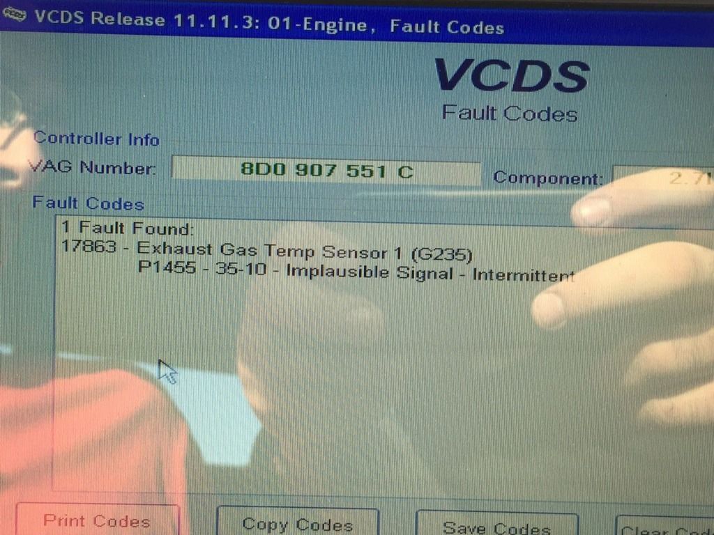

Jandro Posted April 9, 2016 Report Share Posted April 9, 2016 ovako ,kolega ima taj auto i ima problem s njim, a nezna vise koga pitati kad nitko nezna bas previse u taj motor stalno mu auto baca u safe mod i to zbog ovog tri senzora je promjenio i sa svakim isto... zamijenio ih je i opet isto i opet na toj strani tu gresku baca... sta bi moglo zezat? zadnje je dobio savjet da u mapi izbrise ta dva senzora, al neznam koliko je to pametno... ima tko da se dobro kuzi u te motore da ga moze zvrcnut il otic do njega? Link to comment Share on other sites More sharing options...

fire Posted April 10, 2016 Report Share Posted April 10, 2016 Cesta pojava na tim autima, vecino uzrok losa instalacija. Imaju jako lose instalacije koje se doslovno raspadaju. Link to comment Share on other sites More sharing options...
Beli Posted April 10, 2016 Report Share Posted April 10, 2016 (edited) Pregledaj instalaciju od senzora do ecu.. Cest problem, a i u mjernim blokovoma vido koju temperaturu pokazuje sonda pa ce se znati dali sonda prica gluposti ili je prekid u pitanju Edited April 10, 2016 by Beli Link to comment Share on other sites More sharing options...
Akula Posted April 11, 2016 Report Share Posted April 11, 2016 obzirom na temperaturu u tom motornom prostoru izolacija se raspada...a pogotovo ako je radjeno nesto oko motora I instalacija je pomaknuta vise puta. Link to comment Share on other sites More sharing options...
