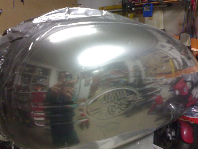

jura_vw Posted March 8, 2009 Posted March 8, 2009 evo baš sa golfijanerom pričao o tome... evo ti odgovora kako se to radi: http://www.the-polisher.com/id20.html

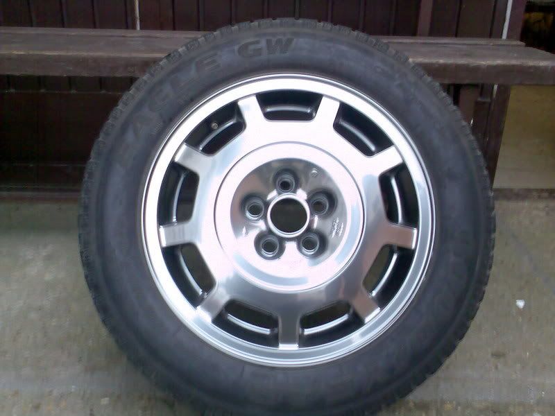

SVEN Posted March 8, 2009 Author Posted March 8, 2009 (edited) Prije nekih tjedan dana sam od krune iz brestovja pokupio sve cetiri felge koje su bile na reparaciji, lakiranju srca i poliranju ruba. Felga mi trenutno izgleda ovako: E sad..sve je to lijepo i krasno. Nije mi problem jednom ili dva put tjedno odvojit 4-5 minuta i krpicom dotjerat rub sa finom chrom pastom za poliranje jer ako zelim da dulje vrijeme izgledaju ovako moram to raditi. E sad to izgleda ok ali ja bi htio da taj rub bude jos vise sjajniji i da ima jos vise taj bling bling efekt nego sada. Naravno da je i ovo kako je sada stvarno jako dobro i lijepo izgleda i u voznji i u mirovanju ali..uvijek taj ali Eto.. p.s. - mislim da gore dani primjer TT felge nije postignut chrom lakom kao ovo sa colakove stranice a ovaj drugi link ..gledam al po broju telefona vidim da je negdje u PM tak da...aj da je bar njemacka ali ovo ... Gore na slici se vidi kakav mi je trenutno rub ali ja bi htio da on bude nesto slicno ovome : Edited March 8, 2009 by SVEN
