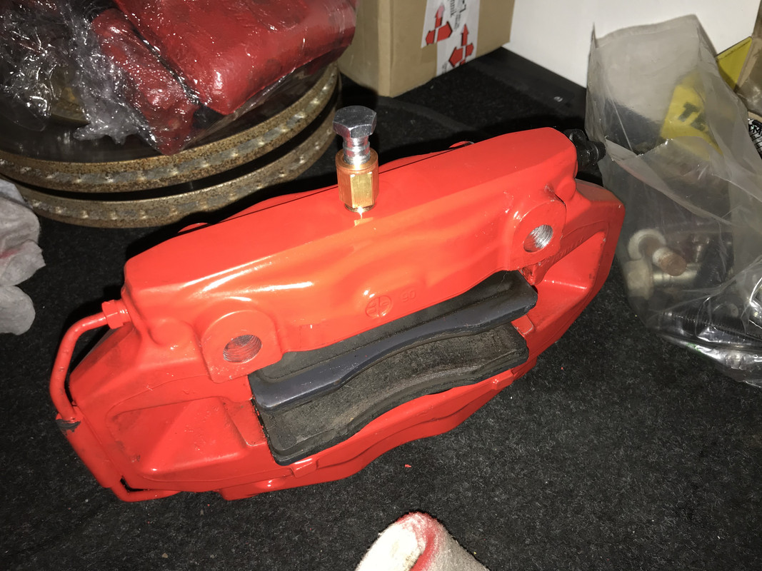

puki Posted June 3, 2018 Share Posted June 3, 2018 Znaci zajebava me povrsina oko prihvata sarafa za banjo.. 3 puta mjenjao podloske sad vidim da sam i zjebo navoj od pritezanja.. nemam vise ideja zakaj curi.. ajde sugestije od iskusnije ekipe Link to comment Share on other sites More sharing options...
Lovre Posted June 3, 2018 Share Posted June 3, 2018 Pa vidis sa ti je dosjed neravan / ostecen.Treba ga poravnati pa ce drzat...Sent from my iPhone using Tapatalk Link to comment Share on other sites More sharing options...
Kic Posted June 3, 2018 Share Posted June 3, 2018 https://en.wikipedia.org/wiki/Galvanic_corrosion Ureze se M+1/2 size vanjski navoj sa orginalnim unutrasnjim i usarafi sa loctite-om. Tako sam ja riješavao odzračnike kad su provrtili navoji. 1 Link to comment Share on other sites More sharing options...

JosipZG Posted June 4, 2018 Share Posted June 4, 2018 imam ti ja doma neke mjere helicoila ak se hoćeš sam poigrat s tim(i naravno ak imam taj navoj koji trebaš). al zbog osjetljivosti i vrijednosti čeljusti ja bi odmah odfurao u vep 1 Link to comment Share on other sites More sharing options...
puki Posted June 4, 2018 Author Share Posted June 4, 2018 34 minutes ago, JosipZG said: imam ti ja doma neke mjere helicoila ak se hoćeš sam poigrat s tim(i naravno ak imam taj navoj koji trebaš). al zbog osjetljivosti i vrijednosti čeljusti ja bi odmah odfurao u vep a mislim da tak i bude bilo ako ako nakon šmirglanja opet pušta Link to comment Share on other sites More sharing options...
JosipZG Posted June 4, 2018 Share Posted June 4, 2018 s ovakvim navojem teško da neće puštati... Link to comment Share on other sites More sharing options...

JosipZG Posted June 4, 2018 Share Posted June 4, 2018 (edited) ček malo podloške su tvornički na tim čeljustima ili si ih ti dodavao? ako dobro vidim, na dnu navoja je konus koji obično "dihta", pa ak staviš pločicu možda šaraf ne ulazi do kraja i ne može sjesti konus na konus Edited June 4, 2018 by JosipZG Link to comment Share on other sites More sharing options...
IgoRR Posted June 4, 2018 Share Posted June 4, 2018 Kako Josip kaže, to bi trebao biti takav spoj Link to comment Share on other sites More sharing options...
puki Posted June 4, 2018 Author Share Posted June 4, 2018 44 minutes ago, JosipZG said: ček malo podloške su tvornički na tim čeljustima ili si ih ti dodavao? ako dobro vidim, na dnu navoja je konus koji obično "dihta", pa ak staviš pločicu možda šaraf ne ulazi do kraja i ne može sjesti konus na konus sjeda do kraja probavao sam ali oćito nije ravna nasjedna površina od čeljusti i ima negdje luft... i dotezao sam 2 puta i onda je ocito provrtio navoj. druga drži super, a sto se tice konusa na dnu ionako je nebitan jer bakrene podloške dihtaju sistem a ne ulaz u konus. Link to comment Share on other sites More sharing options...
IgoRR Posted June 4, 2018 Share Posted June 4, 2018 U originalu nema bakrenih podložaka, bar nema na niti jednoj alfi koju sam šarafao, a prošlo ih je dosta kroz ruke 1 Link to comment Share on other sites More sharing options...

Lovre Posted June 4, 2018 Share Posted June 4, 2018 Ne postoji drugaciji saraf. Ti imas lajtung sa “okom” i tu moraju ici sajbice za dihtanje.Na alfi se cjeli lajtung zavidava u celjust...Sent from my iPhone using Tapatalk Link to comment Share on other sites More sharing options...
IgoRR Posted June 4, 2018 Share Posted June 4, 2018 Sve je to isti šaraf o kojemu pričamo (tj. kak treba izgledati), karakteristika mu je da je na kraju konusnog oblika koji ulazi u konus ženkog dijela na čeljusti i taj dio dihta. Ne dihta podložna i ja je ne bi stavljao. Možda sam se ja izgubio pa ne kužim u potpunostipitanje. Koje lajtunge imaš? Imaš sliku muškog kraja kaj ide u čeljust? Link to comment Share on other sites More sharing options...
Lovre Posted June 4, 2018 Share Posted June 4, 2018 Vrlo vjerovatno ima lajtung s okom kroz kojeg ide vida...Sent from my iPhone using Tapatalk Link to comment Share on other sites More sharing options...
puki Posted June 4, 2018 Author Share Posted June 4, 2018 3 minutes ago, Lovre said: Vrlo vjerovatno ima lajtung s okom kroz kojeg ide vida... Sent from my iPhone using Tapatalk tako je, ali da ti dihta konusni dio onda bi ti curilo na banju, jer ja imam oko... Link to comment Share on other sites More sharing options...
IgoRR Posted June 4, 2018 Share Posted June 4, 2018 Evo tu imam nekakve okvirne slike lajtunga kad sam montirao brembo na ženin auto. Provo se zašarafi lajtung u čeljusti (ne pre jako) i na alfama je matica na drugom kraju koja navuče lajtung na vod od auta na muški dio. Imam i sliku lajtunga.Mozda sad i kuzim Ti imas ovakav lajtung? 1 Link to comment Share on other sites More sharing options...
puki Posted June 4, 2018 Author Share Posted June 4, 2018 da drugaćiji je sistem, ja imam hondin klasicni banjo Link to comment Share on other sites More sharing options...
IgoRR Posted June 4, 2018 Share Posted June 4, 2018 (edited) I taj kraj (tvoja slika - banjo bolt i drugi dio mojih slika - crveni lajtung) spajaš na brembo ili na vod od auta? Edited June 4, 2018 by IgoRR Link to comment Share on other sites More sharing options...
puki Posted June 4, 2018 Author Share Posted June 4, 2018 1 minute ago, IgoRR said: I taj kraj (tvoja slika - banjo bolt i drugi dio mojih slika - crveni lajtung) spajaš na brembo ili na vod od auta? da imam isti ko ovaj crveni... konusni dio mi je na šasiji i taj super drži. Link to comment Share on other sites More sharing options...
