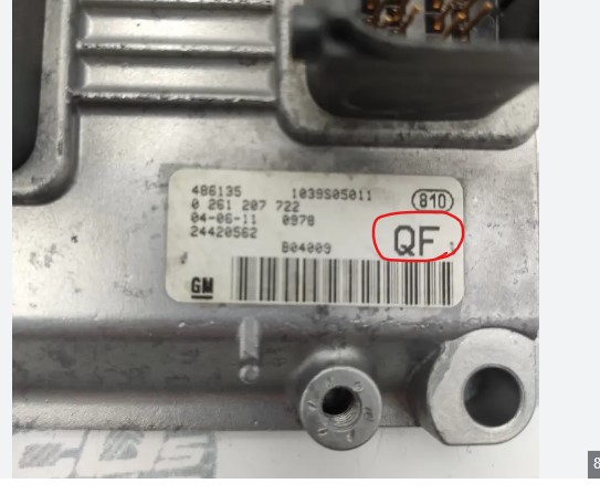

Kic Posted September 20 Share Posted September 20 (edited) Z14XEP Motor? Bosch Motronic ME 7.6.1/7.6.2 ECU? Preporucam da potražiš drugi rabljeni ECU. Ne isplati ga se popravljati jer se ne radi o klasičnom PCB-u nego hibridnoj keramici zalivenoj silikonom: Nočna mora za popravljati. Pitaj kod ovih: https://www.njuskalo.hr/trgovina/bogovic https://www.njuskalo.hr/trgovina/beki13 Gledaš IDENT code: Od 1.2/1.4 su to QF, QJ i QK ili blank/bez IDENT-a (part number 55354334) Teoretski bilo koji ME 7.6.1/7.6.2 (1.2/1.4 2.0T) se može falshnut sa 1.4 mapom ali OEM alat traži baš spec IDENT ID. Nije nužno da je resetiran jer se security code i reset može odradit preko Carprog alata. Edited September 20 by Kic 4 Link to comment Share on other sites More sharing options...

Kic Posted September 22 Share Posted September 22 (edited) 47 minutes ago, ruscic said: Posli carproga bi ja puknia flash iz orginal ecu jer znaju bit ventilatori drukcije složeni pa bude problema da ne rade. Poslano sa mog 22101316G koristeći Tapatalk Ako nabavi jedan od ova tri IDENT code-a SW bi trebo biti OK. CarProgom citas SC, resetiras sa Tech2/OP-COM i flash-as GlobalTIS-om (Tech2, MDI ili neki drug kompatibilni J2534 interface) po broju šasije pa si siguran da je sve kako treba + up to date sa OEM SW Edited September 22 by Kic 1 Link to comment Share on other sites More sharing options...

Zivac2 Posted September 22 Author Share Posted September 22 Ma nabavio budem drugi Ecu ondaOvo je moj Ovaj sam nasao… taj bi znaci trebao odgovarati?? Link to comment Share on other sites More sharing options...
Kic Posted September 22 Share Posted September 22 Odgovara ako je sa istog modela auta i koda motora. BB je nešto noviji IDENT izgleda, meni po katalogu (iz 2013) baca da u Astru H ide QF, QJ i QK: https://opel.7zap.com/en/car/a04/p/2/1-1/ Svakako probaj dobit neku "garanciju" da je ispravan. Ako se neoprezno baratalo sa njim kod prodavača vrlo lako da je i taj neispravan, malo jači udarac i popucaju ove mikroskopske zicice unutra. @ruscic Preferiram flashnut OEM alatima SW po VIN-u. Mušićavi su ti hibridni ECU-i (ME1.5.5 i ME7.6.x) u Opelima, po netu imaš brdo postova ekipe kak pukne flash "tunerskim" alatima i piši propalo ako nemaš TIS. Link to comment Share on other sites More sharing options...
