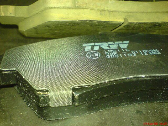

zato neke plocice imaju na sebi masu koja se zaljapi sa celjust da ne vibrira
bi to bilo ovako nešto?
da to je to , al obicno tjekom vremena , ta "naljepnica" se odlijepi od plocice. pa pocne cvilit
evo desna je prestala cviliti...nakon pranja auta i felgi. ( kak sam špricala felge sredstvom za čišćenje i odmašćivanje felgi "slučajno sam par puta po kočnicama špricnula... :D ) :D
