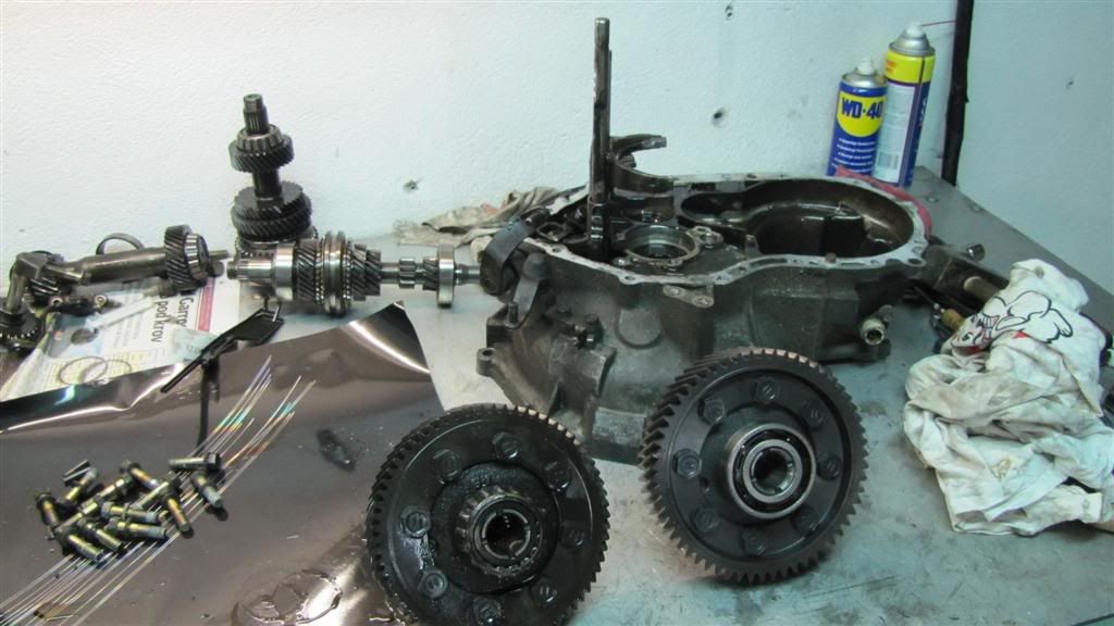

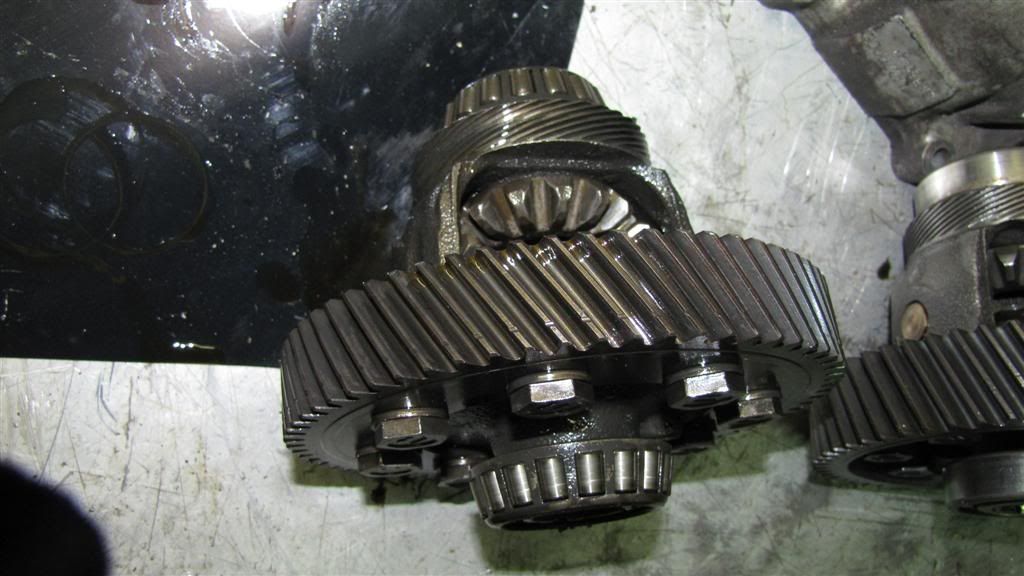

Peras Posted January 30, 2010 Author Share Posted January 30, 2010 omjeri su drgačije pogođeni i diferencijalni par je na dizelu "duži", odnosno manji je "i" opet ovisno od auta do auta. Ne pitan ništa šta se tiče omjera, nego same "čvrstoče" getribe da prinese više snage/momenta bez da popucaju zubi? Evo recimo iman ode sad tri getribe rastavljene (jedna "obična", jedna od GTI-a, jedna od turbo dizla), SVE imaju iste omjere svih brzina, samo je krajnji omjer drugačiji radi diffa. Znači od GTI-a je "najkraća", obična je negdje u sredini a dizelska je "najduža". E sad ja želim stavit najdužu (dizel) ali me zanima ima li kakve cake u izradi, mislim koja podnosi najviše snage ili su sve iste što se čvrstoće tiče?!? Jer ako je GTI recimo čvršća, samo ću diff od dizela prebacit u nju. Link to comment Share on other sites More sharing options...

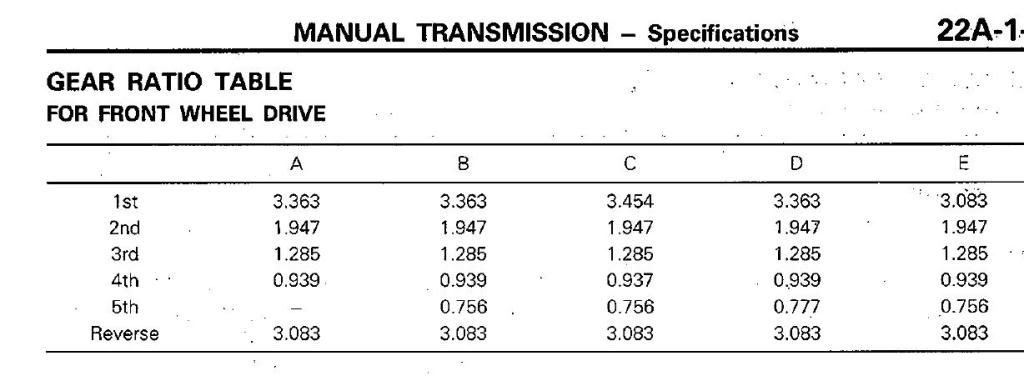

Peras Posted January 30, 2010 Author Share Posted January 30, 2010 Sve getribe imaju omjer pod slovom "B", samo im se razlikuje final drive ratio Link to comment Share on other sites More sharing options...

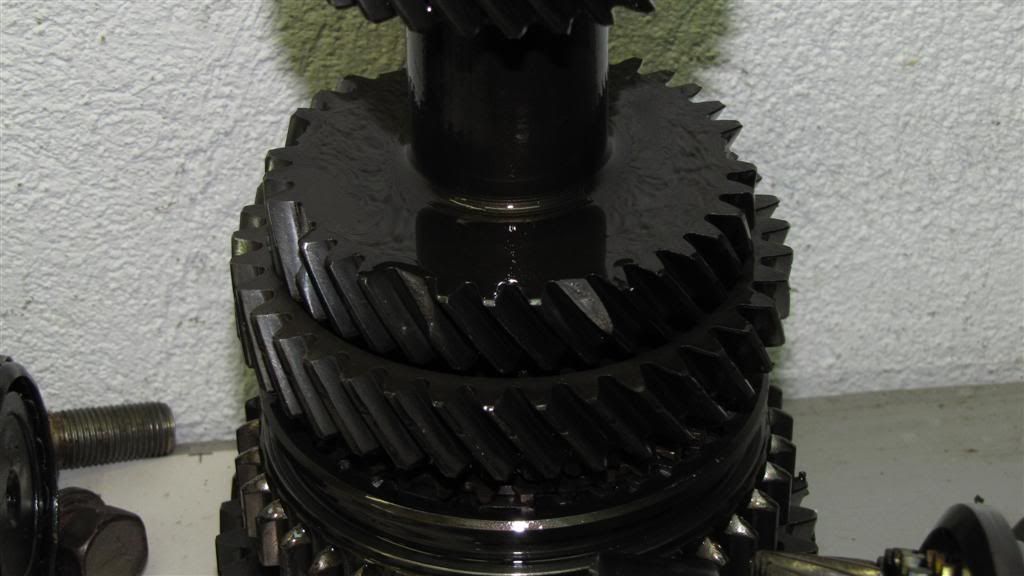

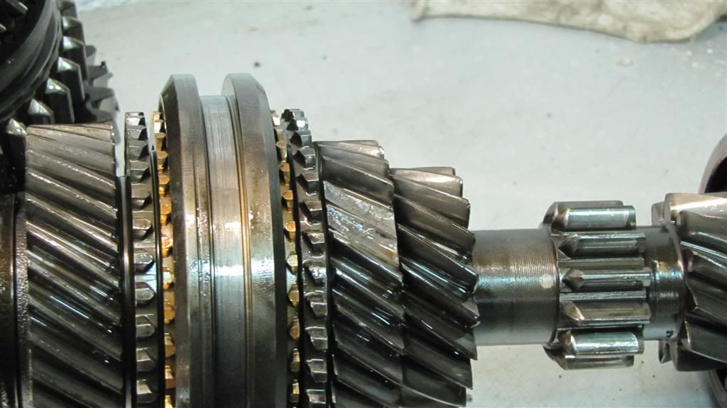

Peras Posted January 30, 2010 Author Share Posted January 30, 2010 kad si divljak sam trgas stvari :lol: Ma nisam :lol: To je bilo nakon dizanja tlaka; trooje u autu, uzbrdo, pun gas u trećoj od 2000RPM-a, da vidimo kako ubrzaje. Problem je u tome da su sve ove getribe od auta od 115 KS i nekih 130 Nm, a ja gonim to na mom turbu od nekih 250 KS i 300Nm :dontgetit: Trenutno se vozim na getribi od GTI-a koji je u tvorničkoj izvedbi i razvija 164 Nm. Čisto me zanimalo ima li kakve razlike u čvrstići materijala kod tih getriba. Link to comment Share on other sites More sharing options...
KIMI_1.8T Posted January 30, 2010 Share Posted January 30, 2010 Ma nisam :lol:To je bilo nakon dizanja tlaka; trooje u autu, uzbrdo, pun gas u trećoj od 2000RPM-a, da vidimo kako ubrzaje. Problem je u tome da su sve ove getribe od auta od 115 KS i nekih 130 Nm, a ja gonim to na mom turbu od nekih 250 KS i 300Nm :dontgetit: Trenutno se vozim na getribi od GTI-a koji je u tvorničkoj izvedbi i razvija 164 Nm. Čisto me zanimalo ima li kakve razlike u čvrstići materijala kod tih getriba. Nema razlike u cvrstoci. One slike mogu biti primjer preslabe osovine. Progib pri opterecenju je najveci u sredini osovine izmedju dva lezaja i zato uvijek odu 2. ili 3. brzina. Moguce je da je i jedan od zuba zbog starosti postao "umoran", a sve ostalo je pri toj brzini rotacije.......chain reaction. Link to comment Share on other sites More sharing options...
Peras Posted January 30, 2010 Author Share Posted January 30, 2010 Nema razlike u cvrstoci.One slike mogu biti primjer preslabe osovine. Progib pri opterecenju je najveci u sredini osovine izmedju dva lezaja i zato uvijek odu 2. ili 3. brzina. Moguce je da je i jedan od zuba zbog starosti postao "umoran", a sve ostalo je pri toj brzini rotacije.......chain reaction. Jebiga neznam, zato i pitan ode jer ima kompetentnih ljudi za dat mi odgovore :thumbsup: Znači sve je to isti k. Link to comment Share on other sites More sharing options...
Marko Posted January 30, 2010 Share Posted January 30, 2010 vidis kak su popucali zubi po cosku , jednostavno se vratila deformiraju i promjeni se zahvat zuba. od crnog dobijes crveno tu je jednostavno kako je kimi reko problem krutosti , promjera vratila i ulezistenja, mos se slikat nemas kaj napravit. problem krutosti nemozes rijesiti boljim materijalom nego samo oblikom. recimo Kvocic je u svojim getribama imao par lezaja po 2 brzine, znaci znaci lezaj-2 zupcanika-lezaj- 2 zupcanika-lezaj itd. Link to comment Share on other sites More sharing options...
Peras Posted January 30, 2010 Author Share Posted January 30, 2010 vidis kak su popucali zubi po cosku , jednostavno se vratila deformiraju i promjeni se zahvat zuba. od crnog dobijes crveno tu je jednostavno kako je kimi reko problem krutosti , promjera vratila i ulezistenja, mos se slikat nemas kaj napravit. problem krutosti nemozes rijesiti boljim materijalom nego samo oblikom. recimo Kvocic je u svojim getribama imao par lezaja po 2 brzine, znaci znaci lezaj-2 zupcanika-lezaj- 2 zupcanika-lezaj itd. Da da da, kužim. Tako je dobio da se osovina manje "krivi" tj da se ne promjeni zahvat zuba da ih nebi lomilo Link to comment Share on other sites More sharing options...
