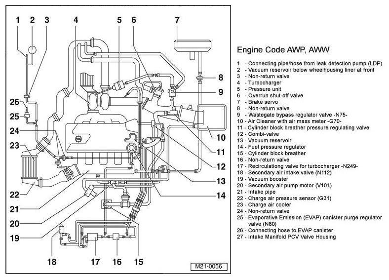

Laki_zg Posted January 9, 2011 Posted January 9, 2011 neki dan sam osjetio da je auto izgubio dobar dio snage i povecala se potrosnja, vag com je izbacio gresku P1557 - Charge Pressure Control malo sam guglao i na vwvorteksu skuzio da se radi o ovome: koliko sam skuzio, to je pumpica koja pusta uljne pare iz glave natrag u usis, ako se zastopa dolazi do povecanog tlaka u glavi.... svasta sam procitao, od toga da se to da zalijepiti nazad, pa da i kad kupis novi da ga treba malo pojacat ljepilom ili smolom jer je taj dio jako osjetljiv, neki kazu da je to pucanje normalna stvar i da se to tak i tak mora mijenjati svakih 60tkm, neki kazu da su to potpuno izbacili iz motora kada su stavili oil catch can ali bez objanjena sto i kako su napravili... simptomi su svima isti a to je povecana potrosnja i gubitak snage sada me zanima savjet od nekog ko se kuzi u to sto napraviti: kupiti novo bez razmisljanja, lijepiti, izbaciti tu pumpicu van, da li se to stvarno redovito mijenja svakih 60tkm...

KIMI_1.8T Posted January 9, 2011 Posted January 9, 2011 Taj ventil oduska motora nema nikakve veze sa potrosnjom. Sto se tice pada snage ne utice na tlak punjenja, posto ima jednosmjerne ventile (nepovratne) koji otvaraju prema potrebi tlak - podtlak. Na tlaku propusta na usis prije turbine, a na podtlaku u usisnu granu. U oba slucaja se ventili otvaraju kad se zbroje tlak i podtlak. Sifra koju si dao znaci da imas problema sa tlakom punjenja, zasto postoji dosta razloga (kao sto su npr. ...... nekakav problem na turbini, N75 ventil za regulaciju tlaka punjenja, crijeva, interkuler, zastopan katalizator)

Laki_zg Posted January 10, 2011 Author Posted January 10, 2011 ovo kaj je kod mene puklo je suction jet pump ili kod nas usisna mlazna pumpa na poprecno postavljenim motorima bi trebala biti ispod usisne grane.
