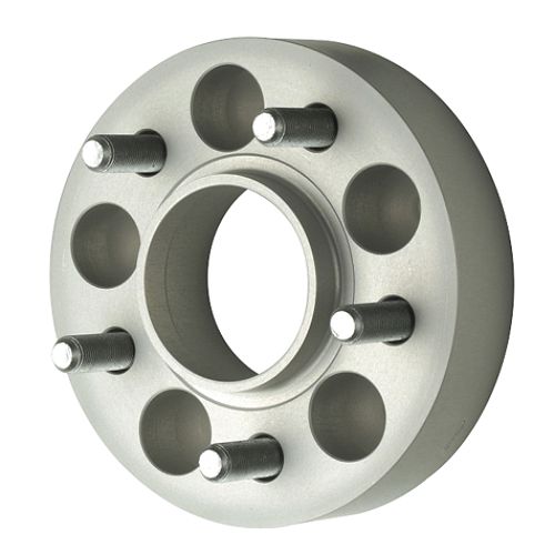

fokusicar Posted May 8, 2011 Share Posted May 8, 2011 Tolike duge vijke po TUV-u mislim da se ne smije imati... to je za distancu od 50mm, a na tu debljinu već ide sustav koji se steže sa jednim vijcima, a u nju se stavljaju drugi vijci... Link to comment Share on other sites More sharing options...
the-rider Posted May 8, 2011 Author Share Posted May 8, 2011 ma idu distance od 15, samo imam glupe toore koje imaju rupe 35 mm dubine Link to comment Share on other sites More sharing options...

fokusicar Posted May 10, 2011 Share Posted May 10, 2011 Kod davanja izrade vijaka... paziti da se vijci rade od valjanog čelika a ne čisto tokarenje iz normalnog materijala... Čvrstoća nije ista... Koliko ja znam jedino DIV može napraviti vijke za felge...ostalo je glava u vreći... A kod izrade distanci, također paziti da su distance aluminijske... Link to comment Share on other sites More sharing options...
Dominik Posted May 11, 2011 Share Posted May 11, 2011 vijci se rade od zice koja je vucena, a navoj se valja, za kotace OBAVEZNO materijal 42CrMo4 je dovoljan vijak sto je duzi je elasticniji i "bolji" al distance obavezno namazati bakrenom mascu Link to comment Share on other sites More sharing options...
