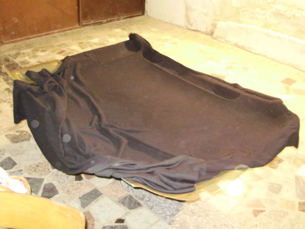

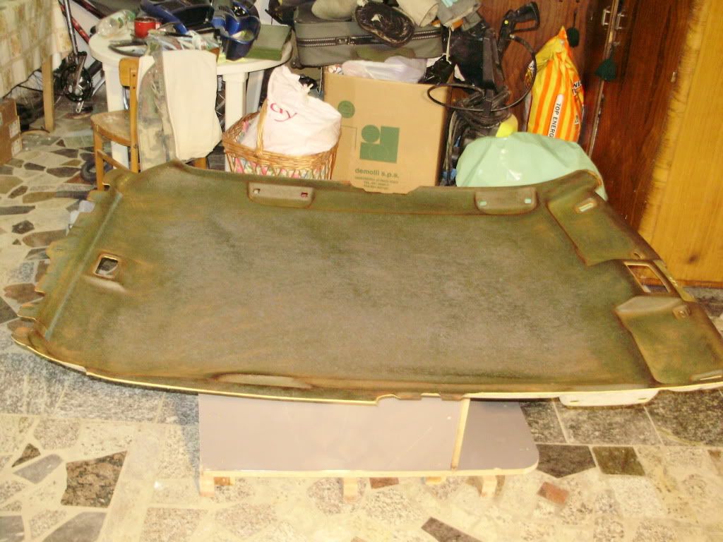

glupost.. moj je izdržao ovo ljeto 49 stupnjeva u autu i nije se odlijepio.. niti mu ova zima smeta, a materijal je imao oko 2mm spužve ispod sebe..
http://www.myhraweb.com/showpost.php?p=631200&postcount=56
na slici vidiš koje je ljepilo, samo ako je porozna površina (ja sam radio preko starog tapecirunga), onda upija abnormalno i moraš brzo radit.. što je oksimoron jer nema brzog posla, samo možeš brzo zajebat.. :D
plus toga, puno je lakše raditi na površini koja nema tkaninu na sebi, tipa ili kaširani karton ili nešto slično, jer se materijal može i malo natezati, ali ne previše, jer će se onda sigurno dignut i odlijepit..

ok. može broj od serga na pobrima, pa ću mu se javit. tapecirung je kao nov nije blatana, ali se objesio od stajanja i to po cijeloj dužini i širini. ok. znači ništa ja neću radit, nego najbolje da to dam radit tapetaru. čak sam mislio odnijeti i u pol na škurinje.
Znaci ovo ljepilo neka nadjem i to je to, krov je taj nekaki karton da, a materijal imam sa spuzvicom par mm na sebi .

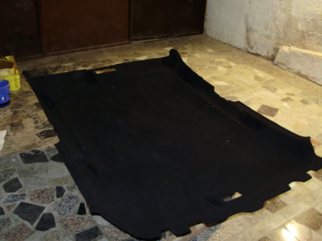

a velim ti ja sam tak radio i evo šest mjeseci je prošlo i sve oke, ali ja sam pedantan po tom pitanju, a i radio sam sebi pa sam si dao truda.. razlika u temperaturi je u tom periodu bila cca 50 stupnjeva i dosad ni najmanja naznaka odljepljivanja..
jedan savjet, ako radiš ispočetka, možeš cijelu površinu prije impregnirati ljepilom i kad se posuši, lijepiš na to.. lakše ćeš razmazivati, manje će upijati i manje ćeš se namučit iako dulje traje.. i najvažnije, pri radu s materijalom koji ima spužvicu, KAD SE SUŠI NE DIRAJ I NE PRITIŠĆI MATERIJAL.. spužva će upiti ljepilo i tako će se stvrdnuti pa ćeš imati rupe.. sve što možeš LAGANO zaglađivati nečim tvrdim i oblim, kao recimo etui od naočala, jer dok se suši ima tendenciju odizanja tamo gdje je lagano napet materijal.. prvih pola sata nakon ljepljenja budi uz tapecirung i gledaj što se dešava.. ostavi ga na mjestu upside down cijelo vrijeme sušenja i ne pomiči ga.. eto to su male smjernice koje ti nitko neće reći, a skužiš to tek u praksi.. ako imaš još kakva pitanja - PM :thumbsup:
Edited by killuminati
Evo naso sam ljepilo hvala ti na ovom, ma radio mi decko koji se s tim bavi to mi frend i bas se potrudio ali je otpalo cim su pocele vrucine auto mi doma u garazi preko ljeta kak me nema i kad sam se vratio iz Dalmacije reko idem se prodjirat a ono krov visi, e reko jebi ga haha..
