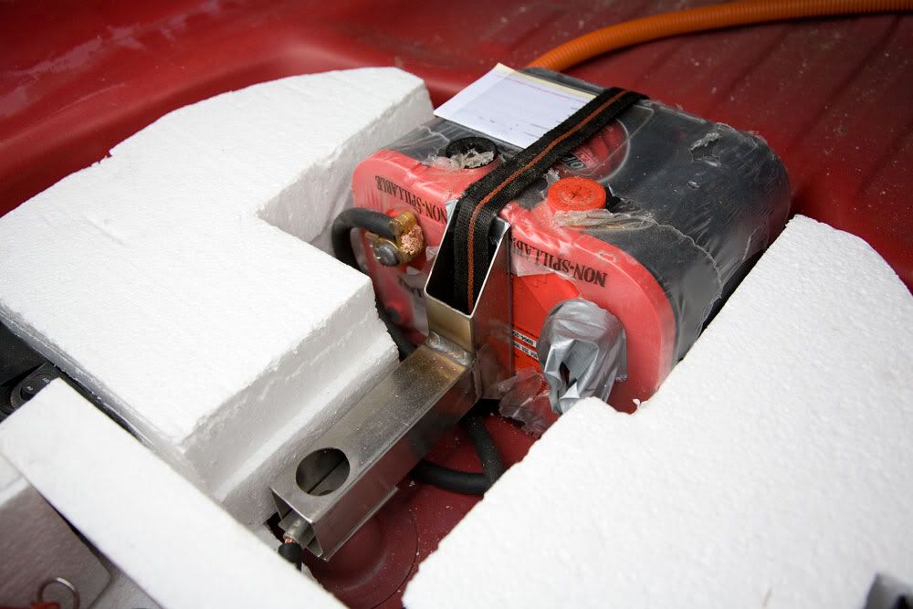

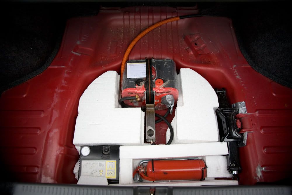

ECU je sa akumulatorom spojen preko minimalno 2 metra kablova presjeka max 1,5 i onda ima jos dva metra do injektora i sve to ide preko otpornog bloka u slucaju mitsubishija. Ako ce toj elektronici raditi problem dodatna 3 metra 100 kvadratnog bakrenog licnastog kabela, onda toj elektronici nije mjesto u automobilu.
Ova devetka se vec godinama vozi s aku u gepeku kao i hrpa drugih (recimo SVE trkace) i ni najmanjih problema....
kutija znam, nije to elektronika miksera. Nije to doma na stolu neko bezveze ozicavo iz fore. Kazem da mrG tocno prica ali to su neprimjetna odstupanja. Tj nemoze utjecat na rad motora. U teoriji je sve to tocno ali u praksi zanemarivo.
Evo i sam si stavio primjer al ti mrG nece vjerovat :-D

2 kutija; i ja sam mislio tu sliku postat al sam cekao sveznadara Mr_G da vidim do kud ce ic...
Eto G, vidis da se moze i da sve funkcionira kako treba a ti teoretiziras, filozofiras bez granica...
