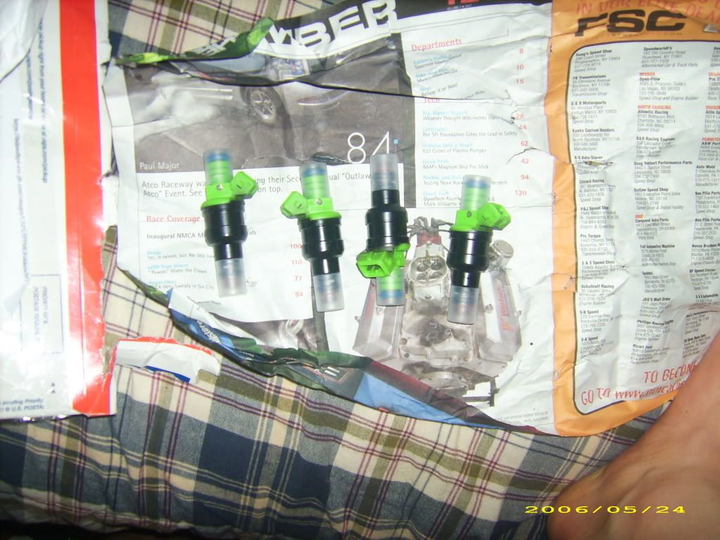

Evo ovakvi bi mi injektori trebali da ne bude pripasavanja:
Uglavnom ovi siemens ti idu ako i Bosch idu direktno...Posto ti imas koreanca onda je denso? unutra pa ne znam da li pasu "na vidu"...

To govoris za injektore s 4 rupe(zeleni bosch)?
ti 440c su sa v8 i na leru je bila koma...overfueling...nikako podesiti.
na siemens je radilo fenomenalno...jako brza el.mag kotva i dispergacija...
i visokoomski su (14 ili 16 ohma) te ti paše u rail kao bosch samo tako
Uglavnom tzv. green top(znaci zeleni) su "problematicni",e sad koliko su rupica imali se ne sjecam trebao bih ic trazit.
Uglavnom im mlaz nije najsretniji za 4v-5v motore...
Siemens i delphi su se pokazali puno bolji...

jep to su ovi
ako je sifra orginalnog injektora 0 280 150 xxx onda simens deka pase na to mjesto bez ikakve kemije. A ima ih na ebayu vec od 200$ s postarinom za 4komada.
i nezna ko je gori napisa da nisu ti injektori bas nesto, bas jesu :) ful su dobri i nisu to fordovi injektori nego bosch
