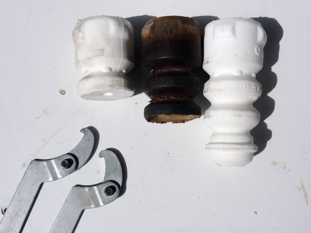

Dinoooz Posted January 27, 2014 Share Posted January 27, 2014 Ta guma je na vrhu amortizera i tebe zanima od gornjeg ruba kućišta do te gume???Mala je razlika bila kad sam imao i dignut auto... Pa po tome bi značilo da se voziš na odbojnim gumama odnosno zadnji kraj ti amortizira onoliko koliko odbojna guma amortizira jer kućište leži na njoj, ako me kužiš... Auto na dizalicu, skalpel u ruke i odreži jedan bubreg s odbojne dolje pa se odi provozati...ako neće biti dosta reži dalje... Evo ti fotka mojih...lijevo skraćena, u sredini stara koju je gewinda ubila jer je sjedila na njoj i desno serijska... Ne znam kakva ti je situacija iza sa struganjem i koliko još prostora ima da gume ne zagrebe po nečemu, ali s rezanjem toga ustvari omogućuješ kotaču da pri udarcu više uđe pod blatobran odnosno daješ amortizeru da radi... Link to comment Share on other sites More sharing options...

francuz Posted February 27, 2014 Share Posted February 27, 2014 Jep, meni je također zbog te odbojne gume skakutao iza. Link to comment Share on other sites More sharing options...
fiatuno Posted February 27, 2014 Share Posted February 27, 2014 to kad spustite auto a ne citate uputstva treba skratiti ili maknuti tu gumu kad je spusten auto inace sjedi na udarnoj gumi i amortizer ni opruga nemaju funkcije Link to comment Share on other sites More sharing options...

Lim@ RS Posted February 28, 2014 Share Posted February 28, 2014 Onda je i upitno kolko moze amortizer hodat Link to comment Share on other sites More sharing options...
the-rider Posted March 1, 2014 Share Posted March 1, 2014 ja sam na zadnjem kraju morao preko pola skratiti granicnik, nov sa gewindama sta sam dobio Link to comment Share on other sites More sharing options...
