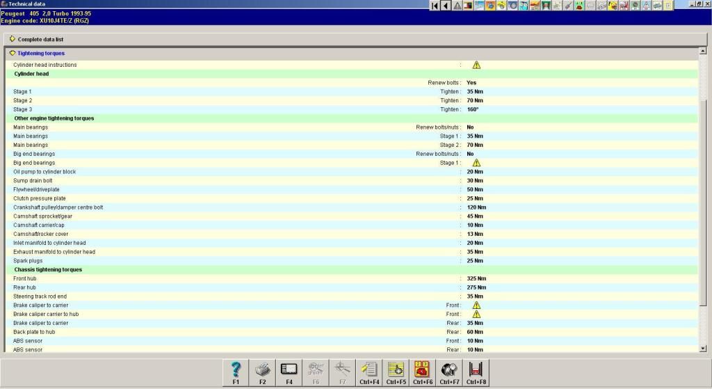

JosipZG Posted March 1, 2015 Posted March 1, 2015 muči me laptop pa nemogu autodatu pokrenut a ne stignem se sad s tim igrat trebam momente stezanja i ako piše redosljed, za poklopce bregastih za p-405 T16 (2.0 200 konja) hvala :thumbsup:
JosipZG Posted March 1, 2015 Author Posted March 1, 2015 Al ne pise redosljed Nije tolko bitno, hvala na brzom odgovoru

kutija Posted March 1, 2015 Posted March 1, 2015 ako ste mijenjali btrvu morate stavit diht masu na sva 4 kantuna kraj begastih.....takoder nakon prvog redoslijeda morate zagrijat auto i onda jos jednom dotegnut vanjske vide... aj daj mi broj moba pa ti posaljem..ustvari nazvat cu bruna...
JosipZG Posted March 1, 2015 Author Posted March 1, 2015 Mijenjamo samo bregaste tj malo kasnije cemo pocet s tim Ok javi Bruni ili meni 0916555014 Hvala
kutija Posted March 1, 2015 Posted March 1, 2015 evo cuo se s Brunom. uglavnom idu na 10Nm poklopci bregastih....poklopac ventila ide na 13Nm pa nakon zagrijavanja vanjske vide idu na 10Nm..... imate na slikama sve....
