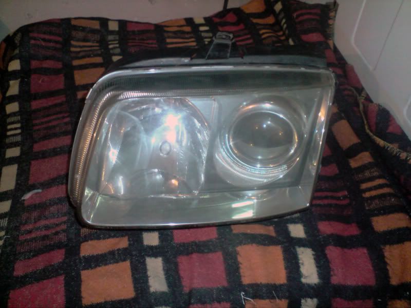

Kroky Posted January 20, 2009 Posted January 20, 2009 frend ima passata 98g. i prednji farovi su pozutjeli skroz (oni mutni), veli on da je sa prednje strane, a ne iznutra. ja se sjecam da je netko uredivao takve farove. po meni bi ih trebalo sa finim smirglom na vodu ispolirat pa sa bezbojnim lakom. jel radio tko to?
Kroky Posted January 20, 2009 Author Posted January 20, 2009 to sam mu i ja rekao, ali osjeti se i izvana da su farovi hrapavi i vidi se da su matirali...

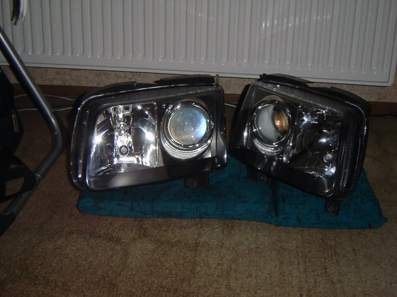

Petar001 Posted January 20, 2009 Posted January 20, 2009 potpisujem ja isto to radio ! i izvana je kroz moje se jedva vidjelo ja posmirglo i ispoliro i ko novo ! ima male risove izbliza ali zanemarivo kak su bili !
Gabre Posted January 20, 2009 Posted January 20, 2009 jura - ovo je ispalo odlično, svaka čast samo izvana si polirao? ili si rastavljao cijeli far pa si čistio i iznutra?
jura_vw Posted January 20, 2009 Posted January 20, 2009 jura - ovo je ispalo odlično, svaka čast samo izvana si polirao? ili si rastavljao cijeli far pa si čistio i iznutra? iznutra sam očistio sa onim za pralje stakla, a izvana ispolirao. nije bilo potrebe za šmirglanjem jer nije bilo prevelikih oštećenja, a ako ih ima trebalo bi malo sa 2000 ošmiglat i zapolirat.... Naravno govorim o plastici, sa staklenim farovima ne vjerujem da bi se ovako postigao ovaj efekt....
