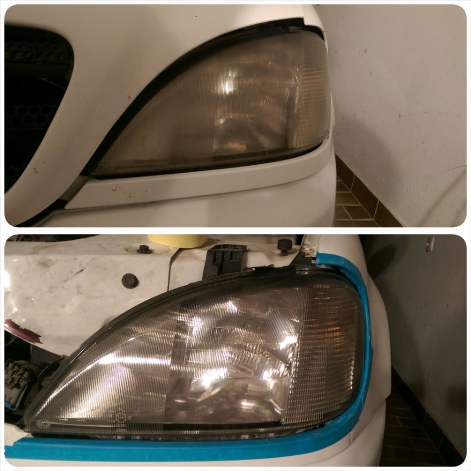

Srele_St Posted May 17, 2015 Posted May 17, 2015 Kod tih mutnih nakon poliranja i nije neki "woow" efekt kao kod clear farova.
Kroky Posted May 18, 2015 Author Posted May 18, 2015 Nije bilo vremena za skinut ih, a i neznam jel su vec bili polirani al UV zastite uopce nije bilo na njima. Pretpostavlajm da na ml-u treba branik dole ic da bi se skinuli farovi? Jens gyeon trim za ciscenje iznutra?
Srele_St Posted May 18, 2015 Posted May 18, 2015 Mislim da bi sa 3M zelenom pastom trebalo ic dole bez problema.
Jens Posted May 21, 2015 Posted May 21, 2015 Kroky, Na tom ml-u skines samo lajsnu ispod fara i ispod su sarafi od fara. A q2 trim je ovo: GYEON Q2 TRIM - Ultraviolet and oxidation resistant SiO2 coating for exterior plastics. Znaci namazes izvana.
marek1 Posted May 21, 2015 Posted May 21, 2015 Sto preporucujete za zastitu poslije poliranja. Moji su bili cisti pa izgleda da su opet pozutili i to jako brzo.
Joe Posted May 21, 2015 Posted May 21, 2015 Ja sam nabavio, a na kraju nikada instalirao, jer sam prodao auto.... UV transparentnu foliju... Jer s poliranjem ode taj sloj i onda su farovi jos vise izlozeniji...
Pavo Posted May 21, 2015 Posted May 21, 2015 Sto preporucujete za zastitu poslije poliranja. Moji su bili cisti pa izgleda da su opet pozutili i to jako brzo. pa napisao ti je Jens 2 posta iznad..... GYEON Q2 TRIM ili plastic primer + bezbojni lak (koji ima UV zaštitu) preko toga.
