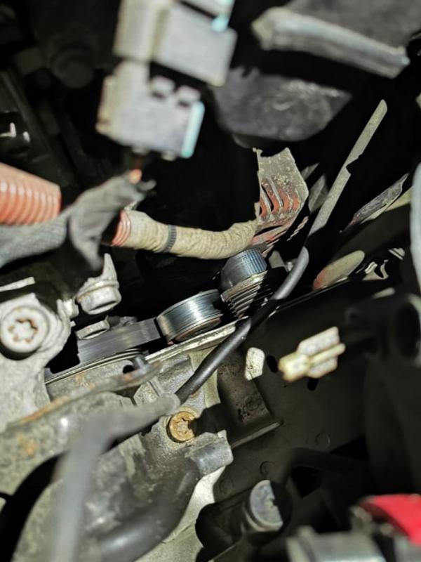

msporis Posted November 28, 2019 Report Share Posted November 28, 2019 Mislim da je sa slike problem jasno vidljiv - remen na alternatoru je skliznuo jer remenica alternatora nije u ravnini sa ostatkom sustava. Auto i dalje vozi ali naravno da smo ga ostavili na parkingu jer ovo može puknut svakog trena. Pitanje je zapravo, obzirom da remen na alternatoru sada stoji na osovini, da li je problem do remenice ili do osovine alternatora? Nekak mi se čini da je do osovine, jer remenica može bit sjebana ali da je do nje, otpala bi, ne bi stajala toliko daleko od alternatora... gledao sam slike po netu od 1.6hdi alternatora i remenica je odmah uz alternator, a ova je jedno 2-3 cm od alternatora, ko što se vidi? Ukratko, da furam automehaničaru ili odmah autoelektričaru? Link to comment Share on other sites More sharing options...
the-rider Posted November 28, 2019 Report Share Posted November 28, 2019 (edited) pa nesto se raspalo na alternatoru, inace imaju "kvacilo" na remenici, tj jednosmjerni lezaj, on se voli raspasti to ti moze bilo ko ko se imalo kuzi rijesiti sad vidim, naopako sam gledao sliku ? , remenica se raspala, novu i gas i remen normalno Edited November 28, 2019 by the-rider Link to comment Share on other sites More sharing options...
