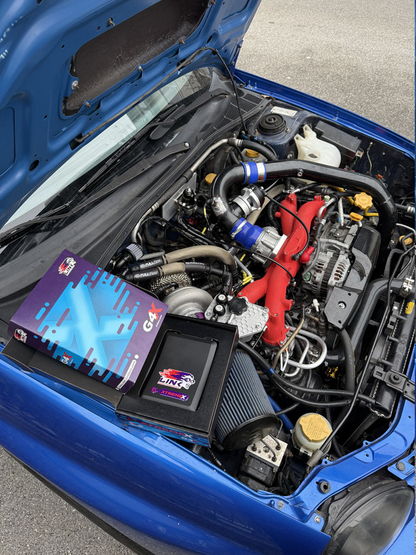

Našu Imprezu STI smo opsežno nadogradili!
Prvo da se prisjetimo kako je to izgledalo. Turbo koji je bivši vlasnik stavio se raspao nakon niti 2000km. Ne znam kako vi na to gledate, ali savršena prilika za opaki upgrejd 🙃
Cijeli prednji dio auta smo 3D skenirali i dizajnirali ispušnu granu u CAD-u. Ispušna grana je unequal length ili nejednakih duljina cijevi. Subaru brundanje smo morali zadržati, bar u kruzing modu. Putem računalnih simulacija, uz sitne prepravke na dizajnu grane "gađali" smo da se impulsi na kolektoru poklapaju vremenski i pritskom na 5000 okretaja. Ovako nešto smo prvi puta radili i nije bilo jednostavno. Dali smo dobili što smo htjeli, nemamo sa čime usporediti hehe, ali auto se ponaša vrlo zanimljivo. Zbilja brunda na leru i do 3-3500 okretaja. Onda pocinje neki reski zvuk koji ni sam ne znam dali mi se sviđa, izvana kažu da se čuje brutalno.

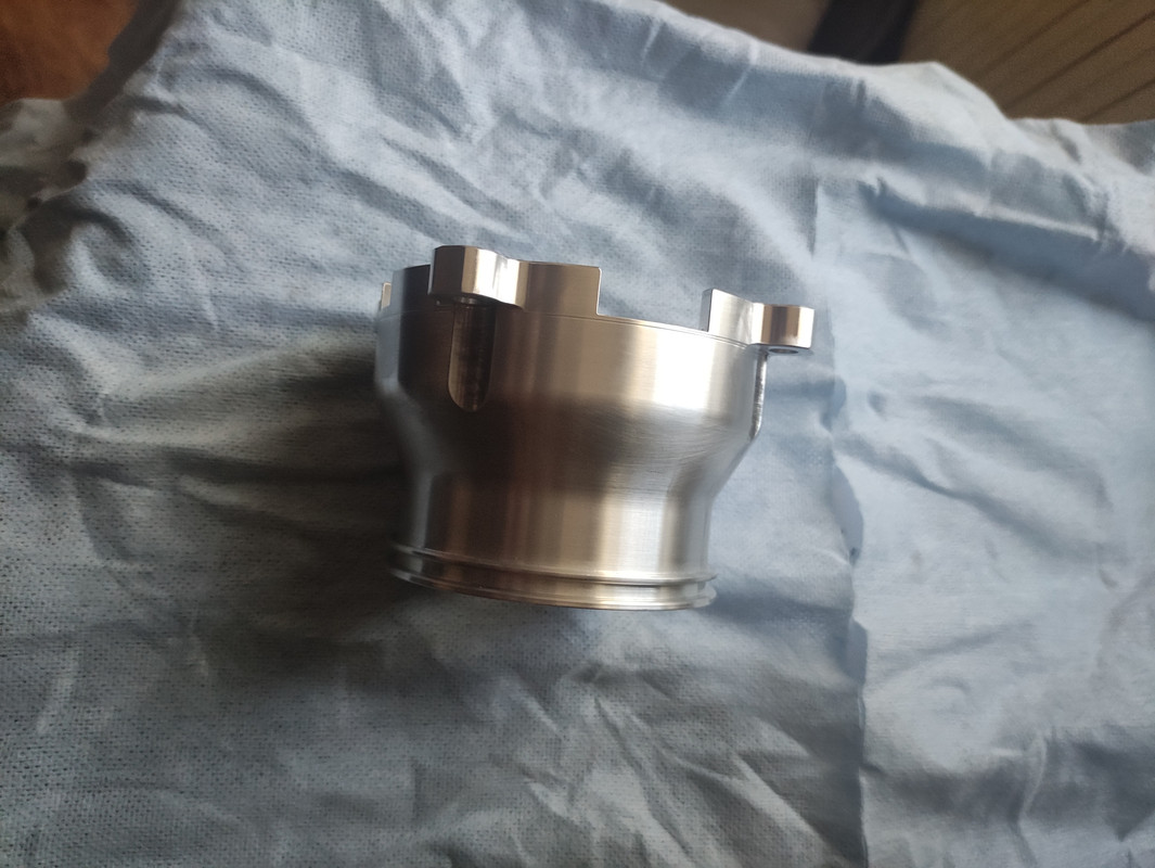

CNC prirubnica sa finim prijelazom promjera na glavi na unutarnji promjer cijevi grane.

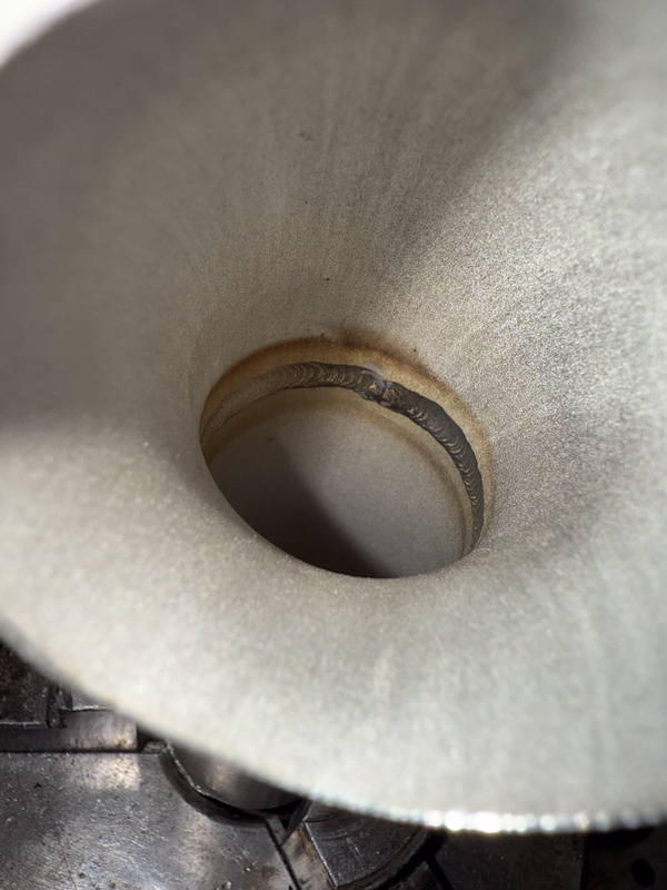

I jedan veliki razlog zasto treba pratiti moderne tehnologije. Jedan jako kritičan element kod izrade grane za Imprezu je pozicija kolektora. Kolektor bi trebao biti čim dulji a dostupno mjesto je jako ograničeno. Uspjeli smo izvesti odličan dugi kolektor sa minimalnim kutem i paše na milimetar kroz tvornički prolaz.
Jedna vrlo bitna stvar kod izrade grane za turbo motor je da su cijevi bešavne i da je profesionalno zavarena sa potpunim provarom unutar cijevi. Naime Inox, svih dostupnih verzija nije materijal koji po tehničkom listu može izdržati naprezanja koje stvara turbo motor visokih performansi, te je materijal potrebno predimenzionirati i vrlo ozbiljno pristupati zavarivanju istog.

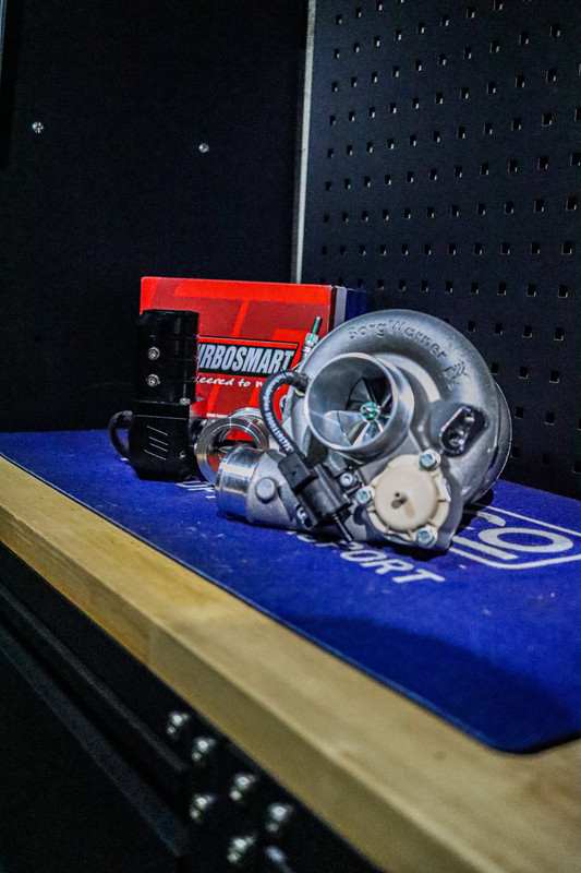

Stigao nam je i novi turbo. Borgwarner EFR 7163, sa 0.85 V-band ispušnim kučištem. Naknadno smo ugradili i SX-e kompresorsko kučište bez blow off ventila i prihvata za boost solenoid, ali ima i anti surge kao dodatak.
Za wastegate nismo koristili wastegate nego jako zanimljivu stvarčicu. Turbosmart STRAIGHT gate, električno pogonjen, ne pritiskom kao normalni wastegate i zato što je ravni na klapnu za nominalnu veličinu ima osjetno bolji protok.
Turbo je sjeo na poziciju. U pozadini se vidi kako smo nadogradili na DBW klapnu gasa i koristiti ćemo original Wiggins spojnice na svim spojnicama aluminijskih cijevi.

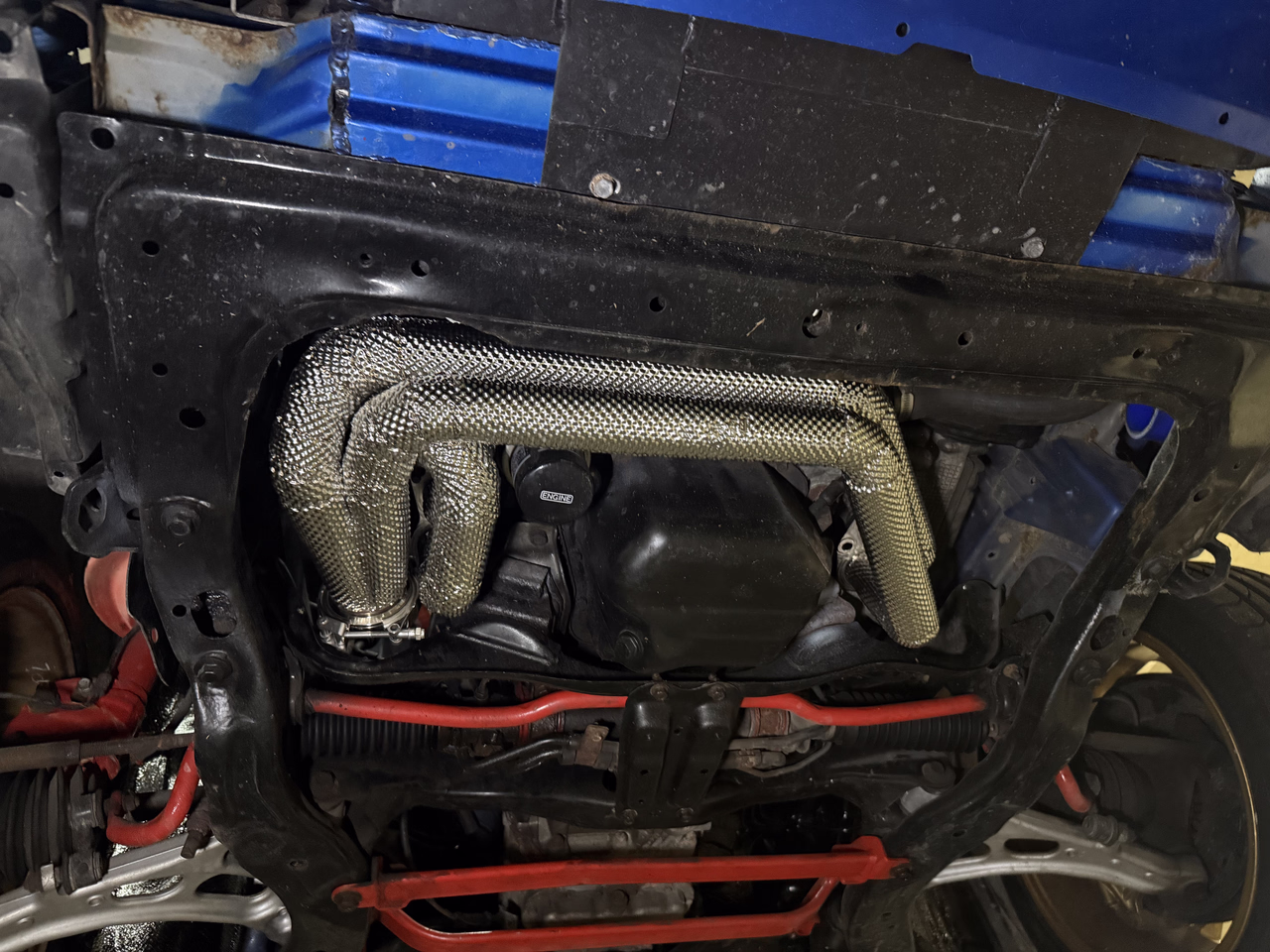

Uppipe, downpipe i turbo su dobili Inconel termo zaštitu.

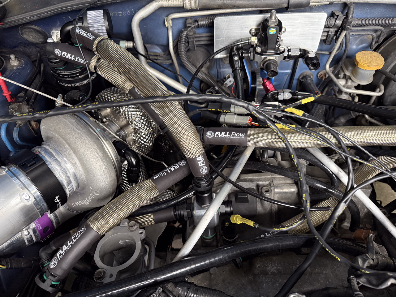

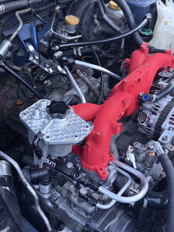

Cijeli dotrajali sistem goriva u motornom prostoru smo obnovili. Sustav je prilagođen na AN sustav prihvata. Od metalnih cijevi, savijanja i pertlanja do PTFE dvostruko oklopljenih crijeva, cijeli sustav je dizajniran da bude visokokvalitetan i pouzdan. Tako je za filter sjeo Radium filter sa potporom za glavni kočioni cilindar. Za regulator pritiska goriva odabrali smo Nuke Performance FPR100-m na koji smo dodatno ugradili senzor temperature i pritiska goriva. Rampe goriva su Radium. Injektori su za sada tvornički STI 565cc. Na 1.6 bara turba i na 3.7 bara baznom pritisku su maxani, tako da ipak treba nadograditi na veće.
Poklopac posude vode smo izradili na CNC-u i dodali AN prihvate. Osobno mislim da izgleda top, detalj koji je jako dignuo estetski dosta nezahvalno podhaublje od Impreze. Zbog formata motora (boxer), uredno a funkcionalno posložiti sve elemente pod haubom nije lako budimo iskreni.
Kod sustava odzračivanja bloka i glava motora koristimo Nuke Performance BQL sustav. Odličan brzorastavni spoj i cijevi sa velikim unutarnjim promjerom (16mm). Blok i glave su spojeni na Nuke Performance Competition oil catch can.
Za DBW klapnu, dodatne senzore temperature i pritska ulja i goriva, Turbosmart black box koji upravlja električnim wastegate-om, WMI, turbo speed senzor, CAN, wideband izradili smo novu električnu instalaciju.

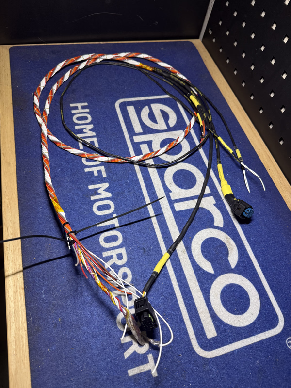

Korišteni su top of the line proizvodi kao Tefzel žica, Raychem DR-25 termobužir i Raychem termo manžete za konektore. Original Deutsch konektori. Žice su koncentrično motane i instalacija je. Originalno ožičenje motora je ostalo i tu sad vidim pogrešku što nismo u kompletu odradili ožičenje po najvišem motorsport standardu. Ali treba nešto i sutra raditi.
Izradili smo Adapter za tvornički ECU kako bi spojili Link G4X bez da režemo ili uništavamo originalnu Imprezinu instalaciju.
