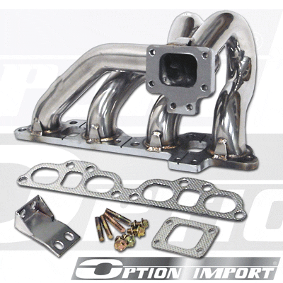

granu uzeo kinesku od sr20det za 100usd (mandrel bend,3mm,50mm),stavio flanđu od odgovarajuće glave,napravio redukcije za prihvat,stavio T3 flanđu 10mm i wg flanđu te popikao sa CO2
frend povario sa inox elektrodama.počistio biaxom sa kružnim glodalom
napravio 3 nosača za sve to : znači turbo,grana,wg,screamer,downpipe
nigdje nije ništa puklo i radi savršeno na 2 bara i xxxx °C

A zasto se grana radi od koljena, zasto se ne piga cijev????
kvalitetnije su od piganja cijevi(ebay) i tu nema sanse da se var odvoji(jer ga nema :) , a i jace su. Ali da bi se to radio treba imati strojeve za to, a kod nas to nitko nema pa se ljudi snalaze s koljenima. A druga stvar, radijusi zavoja su kakvi trebaju biti(kad se piga), a ne ovisno kakva je promjer cijevi(uvjetovano je s koljenima i tu nema pomoci).
Npr kak te grane izgledaju(a dodu ispod 100$). Treba samo naci optimalnu granu(duljina cijevi, promjer i polozaj) i staviti svoju flandu.
BTW ja neznam zasto spominjete da je inox tako skup, nedavno radili 4-1granu od 3mm inoxa, potrosili oko 6m cijevi i 10koljena i ako se dobro sjecam 350kn djelovi a sve kupovano u maloprodaji(veleprodaja je oho jeftinija).

jedno koljeno fi 38 nepolirano kosta oko 35 kuna, trebas najmanje 10-15 koljena, trebas metar takve ravne cijevi ona je cca 60 kuna, flande debele ko moje na vodu rezane 1000 kuna, a di je jos rezne ploce, varenje, zajebancija, spena u ocima, sprceni prsti kad se primis za tek povarenu cijev...
A na kraju thermotec traka cca 600 kuna....

inox kupili negdje 10km od zg, a u inox centru kupil 3 komada po 10cm(sfalilo nam, a tamo di kupili imaju na 3m ili vise). I ako se sjecam ovi komadi iz inox centra sesvete su bili oko 3-4put skuplji po metru, a isti inox kupili. Auto radi, grana dala konje na 4200rpm na dalje, vec 5000km i sve ok.

2fire ove cijevi na ti ebay granama jesu pigane ali ne iz komada..
konkretno moja (miata grana) je iz 4komada..
poslikam ju sutra ako stignem, sad kad je izgorila vidi se da nijje iz komada... sto vise iz 2 vrste materijala :D hehe

kada sam bušio fi 50 izlaz za ext. wg na grani (za 60usd) poderao sam dvije Wurth krune...malo više od 3mm inoxa,i nije baš mekan
varovi na flanđama (prije nego što sam ih izrezao) su bili kao nacrtani...
znaju ta djeca u Kini variti kako stvari stoje
sve cijevi i kolljena za downpipe,screamer (4xfi 80mm pod 90,4x fi 50 pod 90),metar cijevi fi 80 i metar cievi fi 50 sam platio manje od 500kn i još mi je ostalo cijevi
