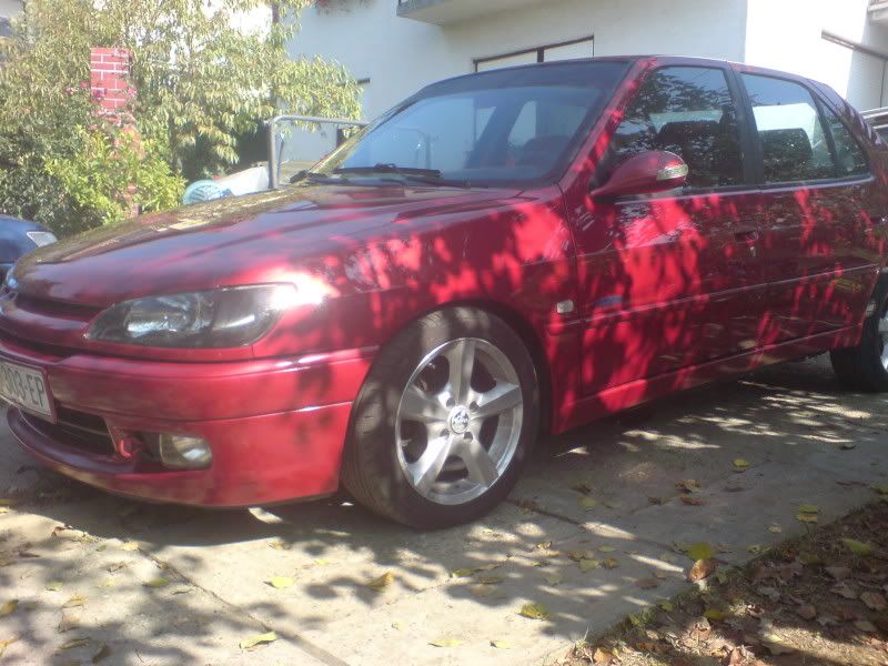

ovako, izgleda da sam napravio kardinalni zajeb :D
kupio sam gewinde preko ebay.de, i to jako davno. gewinde su no-name.
moje (ne)znanje njemackog, brzina posto sam u roku 5 minuta morao odabrati i jos hrpa drugih stvari je utjecala na to da sam izgleda kupio one gewinde koje spustaju auto do nekih 65-70mm.
problem je to sto to meni nije dosta, ja bi u pod :D odn. ja bi taman tako da mi ostane prst izmedju ruba blatobrana i gume... a sada trenutno izgleda uzasno :D
napominjem da me samo prednji kraj zeza, zadnji se sredi posto je torzija.
i sta sad? kako se to da rijesiti? drugacijim oprugama - Birt? nema vise navoja, zasarafljene su do kraja. imam dvije opruge na gewindama. da maknem jednu oprugu? ionako mi ne treba :rofl:
evo slike kako sada izgleda na probnim 195/50/15.. glupi francuz :doh:
pomoooooooć!

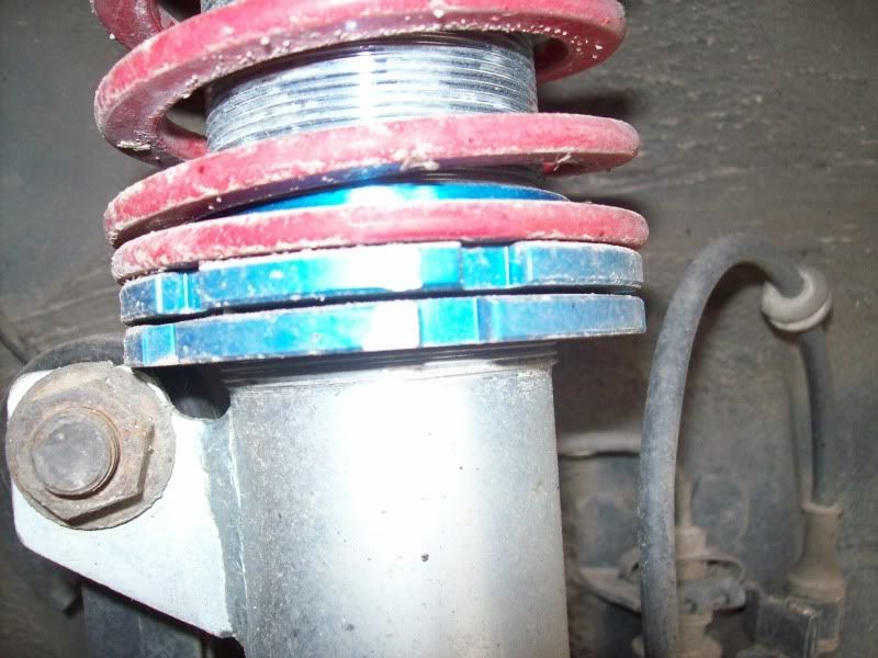

Ovako je kod njega:
Zajebano, prvo moraš provjerit koliko goli amortizer bez opruge ima hoda, sve izmjeri da znaš kolko ti kotač može još prema blatobranu.
Nemoj bumpstopove skidat nikako! Eventualno ih malo skrati ak će smetat.
ja odlucio i bice maknuta manja opruga zasad a dalje cemo vidjeti.
u slucaju da ni dalje ne budem zadovoljan preradit ce se opruge.
ako i dalje ne budem zadovoljan, bacam opruge i ZOD ce me uputiti kako da si i ja napravim zracni ovjes :lol:
Radije odi u omegu nek ti naprave ove velike opruge kraće za 3cm... To ti je najsigurnije...
Ove tanke oprugice nisu tu samo kao bumpstop nego radi mekanog kratkog hoda kako bi auto bio donekle udoban...
Jedino ako ove bumpstop opruge zaista budu skroz stisnute kad staviš auto gore... Onda ih izbaci...
