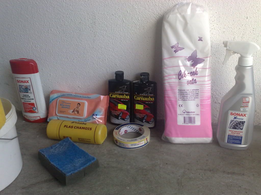

Raptor6767 Posted April 6, 2011 Posted April 6, 2011 Osobo rucno poliranje je kita, tko god ga radio, ja sam pokusao svoga polirati rucno i vidim da se nista ne dogadja i odustao. Ovisno o tome šta očekuješ. Ja znam šta mogu očekivati od toga. Godišnje 2x ispoliram auto sa Eagle One Carnauba Cleaner Waxom. I meni super. Traje 3-4mj...meni čisto dovoljno. Trošak - 6h posla, 50kn pasta (ima dovoljno za 2-3 poliranja), 15kn vata.

chorawac Posted April 29, 2011 Posted April 29, 2011 Ovisno o tome šta očekuješ. Ja znam šta mogu očekivati od toga. Godišnje 2x ispoliram auto sa Eagle One Carnauba Cleaner Waxom. I meni super. Traje 3-4mj...meni čisto dovoljno. Trošak - 6h posla, 50kn pasta (ima dovoljno za 2-3 poliranja), 15kn vata. Daj mi reci kak ga poliraš ručno? S čim? Nisam to nikad radio, pa pitam...
Raptor6767 Posted April 29, 2011 Posted April 29, 2011 (edited) Daj mi reci kak ga poliraš ručno? S čim? Nisam to nikad radio, pa pitam... Obicna vata, ali JAKO cesto mijenjam/bacam. Prvo dobro operem auto na miniwashu, obrisem ga i pustim sat/dva da se posusi. Onda oblijepim sve plastike sa pik trakom i krenem polirat. Posto Clio ima odlicno uscuvan lak, kad poliram, ostavim tanku liniju polir paste neobrisanu, da vidim gdje sam stao (na Audiju nije bilo potrebno jer se razlika odmah vidjela). Kad krenem, uzmem/potrgam 2 vate - jednu za nanosenje i drugu za brisanje. Nakon 2/3 brisanja bacam ovu vatu za nanosenje, a ovu kojom sam brisao sad nanosim dok trgam novu za brisanje. Stapici za usi su za Renault Sport slova, tj. prostor izmedju. Nakon brisanja s vatom, ako je ostalo prasine brisem s mikrofibrom. Nakon poliranja, isperem auto na miniwashu s obicnom vodom, prebrisem ga, namazem sve gumeno s glicerinom. Edited April 29, 2011 by Raptor6767
Raptor6767 Posted April 29, 2011 Posted April 29, 2011 (edited) ok, fala :thumbsup: E, da - najvaznija stvar - poliras u MALIM, koncentricnim krugovima - tako i brises. Cilj je sto manje koncentricne krugove raditi sto brze i pritisnuti jako (ne brutalno). Nemoj si uzeti veliki dio auta u komadu jer neces stici obrisati kak spada i bit ce ti tesko skinuti pastu (s kojom isto ne valja pretjerati jer je dosta imas vec na vati). Edited April 29, 2011 by Raptor6767
killuminati Posted April 29, 2011 Posted April 29, 2011 ovaj orao jedan kojeg spominješ uopće nije za poliranje.. :no2: sve kaj s tim napraviš je da počistiš i zaštitiš lak.. nepravilnosti na sloju bezbojnog neće ispraviti..
t.m. Posted April 29, 2011 Posted April 29, 2011 Ovo što Rene radi je o.k., ako je auto uščuvan kao njegov Clio, ali to više čisti površinski lak, nema to prodiranja u lak, sa svrhom uklanjanja svirlova ili nekih manjih oštećenja, to očisti lak i pripremi ga za voskanje, Rene preporučam ti da nakon tog tvog tretmana staviš neki dobar vosak, da ti se auto duže i bolje sjaji i duže će biti u takvom stanju, lakše pranje itd...za bilo kakve korekcije laka treba strojno poliranje i to grubom, pa finom pastom i naravno hrpa znanja o istom.
Raptor6767 Posted April 29, 2011 Posted April 29, 2011 Upravo tako kako decki kazu, ovo je za skidanje oksidansa, a za rjesavanje tzv.swirlova treba strojno poliranje. @t.m. - slobodno mi preporuci vosak, ali traje mi sjaj nekoliko mjeseci pa me onda gubitak motivira za ponovno poliranje. Radim to 2x godisnje.
