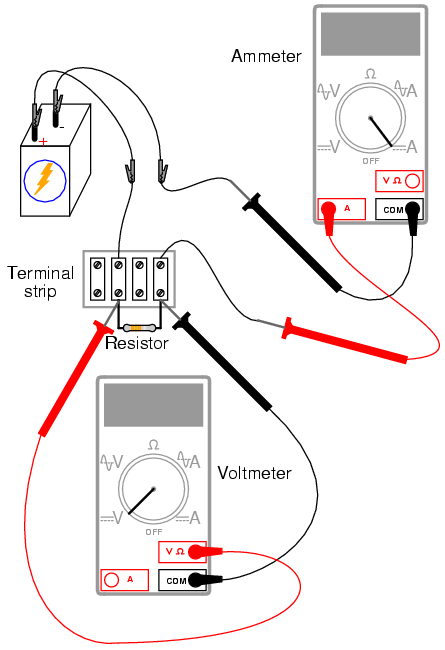

Josey Posted November 26, 2009 Posted November 26, 2009 kabel od 50kvadrata na 4m ima oveci otpor koji iznosi oko 0.001292 ohm i kladim se da vecina uopce nezna kak se tako mali otpori mjere.Na tom kablu kada tece struja od 100A pad ce napon o nekih 0.1292V, sto je uzas zivi . A na akumulatoru ce pasti oko 1 na vise V(ovisno koji i kakav). Rene, uglavnom stavi aku iza, stavi 35 ili 50 kvadrata elka kabel za zavarivanje(oko 20kn m, nemoj stavljati one fancy sensi i slusati gluposti o skin efektu jer na skin efekt ne utjece promjer jedne licne koja nije izolirana od ostatka), stavi neki 200A osigurac i minus spoji na sasiju(dobro ociti mjesto di spajas). E, to me uvik zanimalo kako se mjere tako mali otpori? ja sam mjerio sa otpornikom al nisan postiga puno Naime iman multimetar koji mjeri 2 decimale, a koristim otpornik koji ima otpor od recimo 500,01 ohma otpor kabela je na trecu decimalu i to na 1, dakle 0,0012 tako da multimetar uopce ne registrira povecanje/smanjenje otpora - ovisi kako spojis sa kabelom u seriju ili paralelu. i kako se onda izmjri tako mal otpor btw, zasto cistit mjesto i brusit cink? uzmes mašće i s njim prodjes navoj od postojeceg vijka na sasiji... nakon toga zavidas vijak u navoj;) ako je vijak m10 ili m12, duljina matice tj navoja je isto barem 10 ili 12mm to je sasvim ljepa povrsina i presjek. Tako da po mom netreba strugat lak i bazu do cinka za dobar kontakt.

fire Posted November 26, 2009 Posted November 26, 2009 (edited) Kod velkih otpora se mijeri s 4 zice. Dvije zice ti sluze da tjeraju jako struju kroz otpor(tipa 10,100A...), znaci strujni izvor. A druge dvije zice se spajaju izmedu zica koje trjeraju struju i mjeri se napon s instrumnetom koji ima velki otpor. To se radi prvenstveno zbog toga da zice s kojima se mjeri nebi utjecale na mjerenje, a druga stvar, da kontakt nebi ujecao na mjerenje. Jer s ovim zicama gdje se mjeri napon, one ako imaju 100ohm otpor(+ kolko je kontakt), to stvara zanemarivu gresku posto je ulazni otpor voltmetra iznad 10Mohm. edit: alternator daje DC s malom kolicinom AC struje(alternator na sebi ima kondenzator i 6 dioda(nekad je broj dioda drukciji). Ono sto stvara punooooo vise smetnja su bobine, i ako se gleda napon na akumulatoru moze se vidjeti svako bacanje iskre. Edited November 26, 2009 by fire

fire Posted November 26, 2009 Posted November 26, 2009 Josey, evo kak se spaja. http://www.ionaphysics.org/lobby/robotics/Textbooks/liechtml/Exper/05063.png
Josey Posted November 26, 2009 Posted November 26, 2009 (edited) cugne kolko? na novim autima oko 500w to je 40A 2 fire: aha, skuzio! THANKS! Edited November 26, 2009 by Josey
