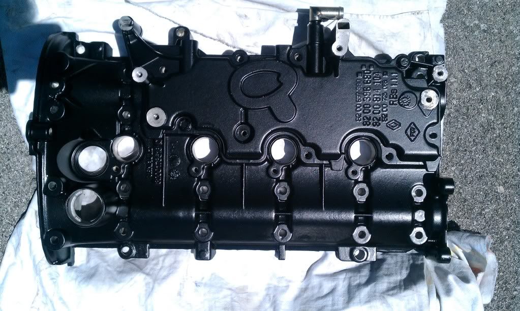

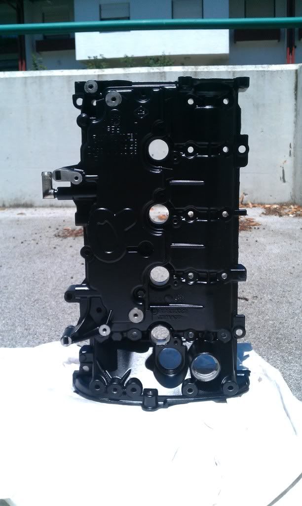

Raptor6767 Posted June 21, 2011 Share Posted June 21, 2011 (edited) Da si donio meni dobio bi isti dan i izgledalo bi kao da je sad iz ducana doslo.Za takve male dijelove imam komoru i specijalni "pijesak", koji nije pijesak nego staklene perle koje ostavljaju savrsenu povrsinu. Pa jebote, kaj nisi prije rekao. :thumbsup: Blaž je sa tim staklom radio, tak mi je barem rekao. Super, kad da ti blok dofuram? :naughty: EDIT: Nakon toga ide sve na plastifikaciju. Tj. dekl je već na plastifikaciji. Edited June 21, 2011 by Raptor6767 Link to comment Share on other sites More sharing options...
KIMI_1.8T Posted June 21, 2011 Share Posted June 21, 2011 Pa jebote, kaj nisi prije rekao. :thumbsup: Blaž je sa tim staklom radio, tak mi je barem rekao. Super, kad da ti blok dofuram? :naughty: Napisao sam, "za takve male dijelove". Blok u to ne spada.:no2: Osim toga, nemoj ni pomisljat ici pjeskariti blok, jer jednostavno nemozes pocistiti sav pijesak nakon pjeskarenja. Link to comment Share on other sites More sharing options...
Raptor6767 Posted June 21, 2011 Share Posted June 21, 2011 Napisao sam, "za takve male dijelove". Blok u to ne spada.:no2:Osim toga, nemoj ni pomisljat ici pjeskariti blok, jer jednostavno nemozes pocistiti sav pijesak nakon pjeskarenja. Onda OK, ma palo mi je na pamet. Tnx na savjetu. :thumbsup: Ide ipak onda mat crni sprej kako je bilo zamišljeno u startu. Link to comment Share on other sites More sharing options...
jabolchica Posted June 21, 2011 Author Share Posted June 21, 2011 Drago mi je da je tvoja sapunica sa naglim pojavljivanjem završila okej (još uvijek se smijem kad se sjetim tvog jadanja na telefon, sorry). :lol::lol: Link to comment Share on other sites More sharing options...
Raptor6767 Posted June 21, 2011 Share Posted June 21, 2011 Drago mi je da je tvoja sapunica sa naglim pojavljivanjem završila okej (još uvijek se smijem kad se sjetim tvog jadanja na telefon, sorry). :lol::lol: Da, pas mater, kod njih ništa ne može biti 100%. Evo kako to izgleda sada nakon plastifikacije u mat crno : Nindža Link to comment Share on other sites More sharing options...
