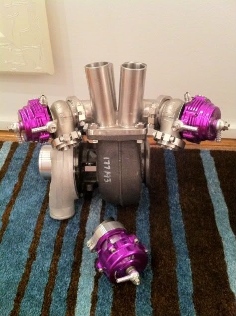

Mille Posted September 10, 2011 Posted September 10, 2011 Pa nadji pobogu ti si mi referenca ako kod tebe bde kako sam ja poželio da bude onda je to to, kupijem i ja Evo do ovdje sam došao ...stoji mi u sobi :doh::lol:
Mille Posted September 10, 2011 Posted September 10, 2011 jel to opet ista ili? Ha ha je .. samo 1.0 Ar :thumbsup: neda mi se čekat efr . prvo troduplo košta , drugo doći če nikad , treće zaboli me jel spoola na 2500 , 3500 ili 4500 ... uvijek prebaciš brzinu pa imaš boost .
Raptor6767 Posted September 10, 2011 Posted September 10, 2011 Evo do ovdje sam došao ...stoji mi u sobi :doh::lol: Kak me zivciras s tom slikom....

Alfaludak Posted September 12, 2011 Author Posted September 12, 2011 Mille - kako to da imas 2 WG? Mislis da ce imat potpuno jednake karakteristike kontrole(otvaranja) tlaka? Vjerojatno su iste opruge, ali opet.....
mr_G Posted September 12, 2011 Posted September 12, 2011 Joj alfa, ti kao da si se jučer ubacio u turbo vode... TS grana zahtjeva 2 WG-a, ili specijalne dosjede i 2 cijevi na 1 WG što je prilično teško izvesti jer nemaš prostora pod haubom... Dalje o kakvom ti disbalansu pričaš? :lol: Oba identična WG, sa identičnim oprugama, i pogone 1 turbo.. Uprav da se malo razlikuju opruge imati ćeš 0.1bar +- backpressure na 2/2 cilindra... Big deal... :lol:
