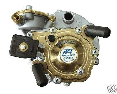

JosipZG Posted December 19, 2014 Posted December 19, 2014 Ako radi ok, samo mijenjam filter plina i to je to? ako radi ok i ako je potrošnja normalna onda možeš sam zamijenit taj filter plina (2 šelne) i ovisno o isparivaču možeš počistit tamo gdje ulazi lajtung od plina dio u kojem se zna smeće skupljat npr na ovom isparivaču na slici gore lijevo, imaš 3 šarafa (vjerojatno imbus), skineš taj poklopac i usisavačem počistiš to smeće kaj je nutra ako ne radi ok onda bolje otić u servis da se spoje i pogledaju dal treba napravit neku korekciju na smjesi ili nešto drugo

JosipZG Posted December 21, 2014 Posted December 21, 2014 Ne, tamo gdje ulazi lajtung koji ide iz boce. Pogledaj sliku, gore lijevo Potrosnja za bmw je ok
Kas Posted December 21, 2014 Posted December 21, 2014 Ne, tamo gdje ulazi lajtung koji ide iz boce.Pogledaj sliku, gore lijevo Potrosnja za bmw je ok Mislim da neću to dirati, možda treba mijenjati i dihtung tako da je dobro dok ne zaj..... Samo taj filter plina i mir. Tko inače radi tu u Zg BRC?
