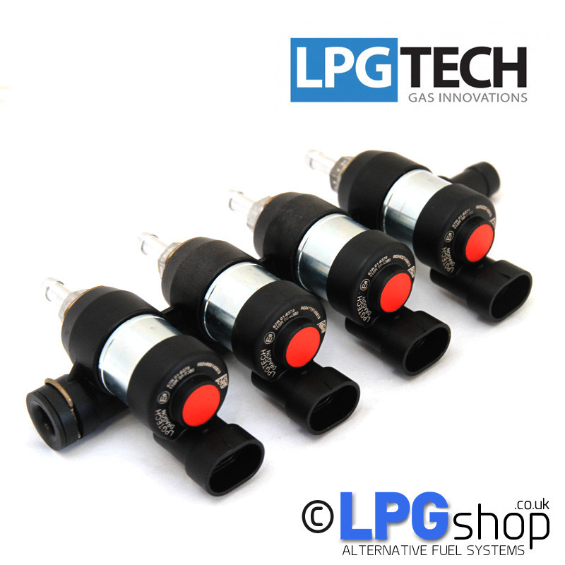

JosipZG Posted October 3, 2016 Posted October 3, 2016 injektore uzmi kakve ja imam, lpg tech crveni, oko 1300kn sam ih platio u auto timu(4 kom) ako se dobro sjećam. koliko znam, ne postoje jači
JosipZG Posted October 3, 2016 Posted October 3, 2016 da http://www.lpgshop.co.uk/lpgtech-dragon-bf-high-flow-4cyl-injectors-rail/ meni rade na neki Poljski plinski ECU bez greške (niskoomski su)
Logic Posted October 3, 2016 Posted October 3, 2016 Bas cu vidjet. Moram nac nekoga da to sve uglazbi i da radi ok jer ni ne mislim izvlacit max na plin. Do 3500 cca na plin a dalje na benzin kad se vozim na plin Nikad ga nisam na plin volio dizat u okretaje. Samo lagana voznja Poslano sa mog LG-H818 koristeći Tapatalk
JosipZG Posted October 3, 2016 Posted October 3, 2016 (edited) ja svog ne štedim ni na plinu. al je manji tlak nego na benzinu a koliko znam ti to sebi ne možeš podesiti kupio sam si kabel i skinuo program pa si mogu sam upalit te opcije za prebacivanje na benzin iznad nekih okretaja ali ne koristim to btw.kad ti budu mapirali na druge injektore, ako kažu "budemo stavili bogatiju smjesu za svaki slučaj", promjeni radionu Edited October 3, 2016 by JosipZG
