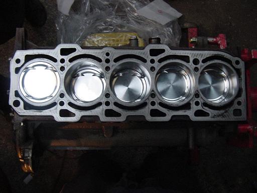

"Block guard", pikse u kanalima vode - tko moze napraviti?
Tko mi moze napraviti i upresati/zasarafiti pikse na bloku u kanalima vode i garantirati za posao? Pikse ne trebaju biti dugacke, cca 20mm je dovoljno. Mogu cak dat jos jedan blok motora da se od njega uzme/izreze materijal (da budu istih termodinamickih svojstava). Hvala :)
Dakle, od ovog:
napraviti ovo:
da se kod tlakova 2+ bara nebi desilo ovo:
Inace ova slika je sa 82mm klipovima, moji su 83mm.
Ovo sta Tcode veli sam i ja pomislio na prvu, cak se i na stranom forumu potegla rasprava oko toga.. ali svi blokovi su na 2+ bara pucali ili se izvijali dok sa tim "guardom" su drzali preko 3 bara i 750whp :)
Dakle, od ovog:
napraviti ovo:

Pitao sam par majstora, i vise manje sam dobio odgovor da bi nakon upresavanja vrlo vjerojatno trebalo prebusiti blok jer se hoce izbaciti za cak za jednu desetu. Tako da su mi preporucili nabaviti drugi blok, upiksati, prebusit i to je to.. budem vidio jos kaj napravit :)
kaj se nemre izbusit na tom mjestu blok na tocnu mjeru i napravit piksu koja je pol stote il stotu manja i ubacit ju unutra? ili obrnuto jel, izmjerit piksu na mikron i pol stote do stotu vise izbusit blok
jer ak se izbaci desetu cilindar, to je pun k...
