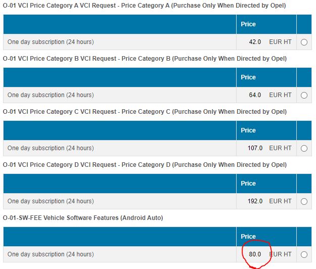

Evo jedan screnshot kak sad deru za Npr. Android Auto.
OEM aktivacija košta 80€ + PDV:
Ovaj VCI od 192€ je valjda non-NAVI na NAVI upgrade.
