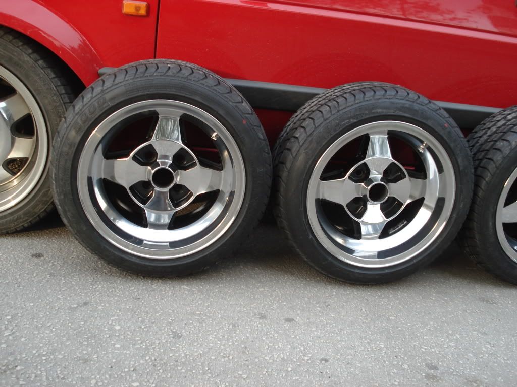

SVEN Posted August 27, 2009 Share Posted August 27, 2009 VEzano za krunu.. Jučer bio kod njega i odnio mu felge. Razlog tome je bio sto sam imao lakiranje dvije felge pod reklamaciju. A sada sam zgulio dvije felge. Covijek je rekao da ce mi to uracunat pod ono i nista necu morati platiti. Pjeskarenje srca i plastifikaciju cu ja odraditi u svom aranzmanu a on samo sastaviti na kraju i sada rastaviti nakon popravka zguljene felge. Dosao sam sa izrađenim fotkama poliranih felgi, sto mojih sto drugih i objasnio da zelim da mi se rub sjaji kao sa slike. Odgovorio je da je moguce ici za jos koju stepenicu vise kod poliranja felgi ( kada on radi ) ali kao da nije moguce bas dobiti one nama svima zeljene efekte. Jel to u igri druga tehnologija poliranja ili nesto trece neznam.. U ponedjeljak dolazim po felge pa javim rezultate.. Link to comment Share on other sites More sharing options...

SVEN Posted August 29, 2009 Share Posted August 29, 2009 a pucaju sarafi jer je navoj dug 2.5cm otprilike a felga je od nekog tvrdog materijala skoro ko titan..i sad kad aluminijski saraf uđe u to i zapece to je muka. jedino kaj viri van je glava sarafa koja je najslabija i prva pukne. krunino lakiranje je goli kurac jer ocito priprema prije lakiranja je losa tj nema je. jer boja nemre sa sredine felge otpast ..da je tu sprickit da je to pripremljeno kak treba nesmije to bit. poliranje njegovo je poliranje u smislu da se moze rec da je smirglom i pastom isao po rubu felge al da je to ispolirano da se sjaji to nije i kad ja pitam zakaj nemre to bljestat da ja osljepim nejgov odgovor je da postoje vise vrsta aluminija i da se nemre sjajit svaki isto. a ko za kurac ni jedna njegova felga polirana se ne sjaji... tak da su to price za malu djecu.. Link to comment Share on other sites More sharing options...

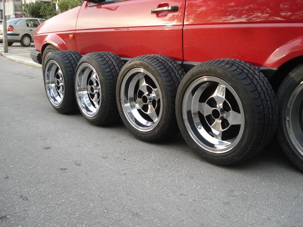

corrador Posted March 13, 2010 Share Posted March 13, 2010 moram u ovu temu jel i mene ceka slicno... ajmo redom...bojanje i pastifikacija felgi ovisi prije svega o pripremi, po meni je greska pjeskarenje ako nije sa"0", jer slike mislim da je sven stavija posli plastificiranja, se vidi reljef druga stvar za 2500 felge ima da kuvaju rucak, a ovo sa slika pokazano bolje ja odradim sprejom od 20kn iz merkura. sljedece covik mozda ravna felge hvalitetno, i mozda su cijene tolike za uredjenje, a z afinalni glanc ipak nedovoljno, tesko je govoriti sta se tice poliranja, to je heben posa i trazi puno vrimena, ja san svoje rubove posla u ZG Ajronic Familly jer od svih prikazanih poliranih mestara kod njih je naj naj sjaj, tj ono sta bi tija.. vecina slika je polirano ali onako prljavo i mutnoa to je tek pocetak poliranja... http://www.vwclubcroatia.com/forums/index.php?showtopic=31952 eto link ako ne mozete pristupiti javite da vadim slike a sad pitanje svenu i ostalima. da li prilikom plastificiranja postoji mogucnost odabira boje ili je paleta boje neka osnovna? Link to comment Share on other sites More sharing options...
