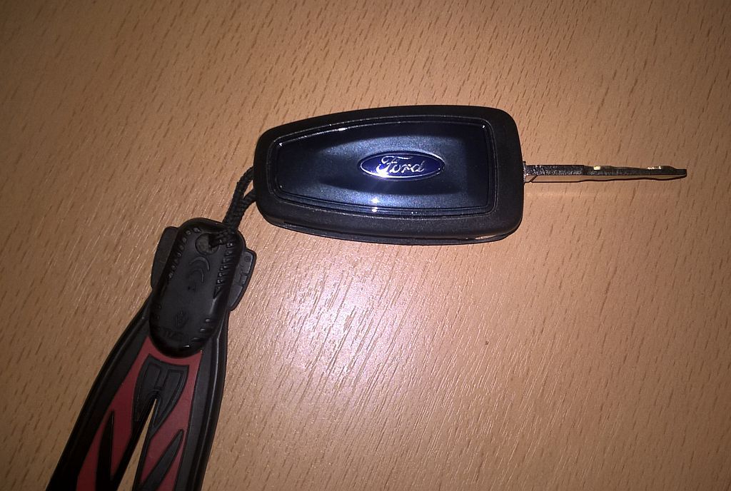

Pih; za 100njak kn kupio komplet ključ i to od focusa mk3, daljinsko sam isprogramiraš za par min a transponder mi frend iskodirao za 50kn. Naravno narezao ključ kod malo boljeeg bravara i sve OEM.
Što se mondea tiče; kupiš si samo kućište te komplet sve iz svojega ključa prebaciš u isto (moraš samo oštricu narezati naravno). Meni je taj tip skakavca backup ključ jer OEM ključ od Focusa je identičan kao i kod mondea mk3 (samo je oštrica drugačija koju ionako moraš narezati). Ukoliko želiš klonirati svoj ključ tada kupi ovaj skakavac sa elektronikom te samo trebaš prijaviti novi transponder.
Evo ti od jednoga forumaša baš skakavac za mondea
