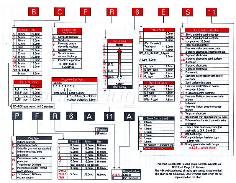

Raptor6767 Posted June 14, 2011 Share Posted June 14, 2011 (edited) Po NGK katalogu tebi idu BKR6EZ svjećice, dakle, ako bi uzimao stupanj hladnije onda moraš kupiti jedan broj više svjećice, a ovako pregledom na brzinu vidim da ne postoje BKR7EZ. Evo ti i pojašnjenje oznaka: Edited June 14, 2011 by Raptor6767 Link to comment Share on other sites More sharing options...
