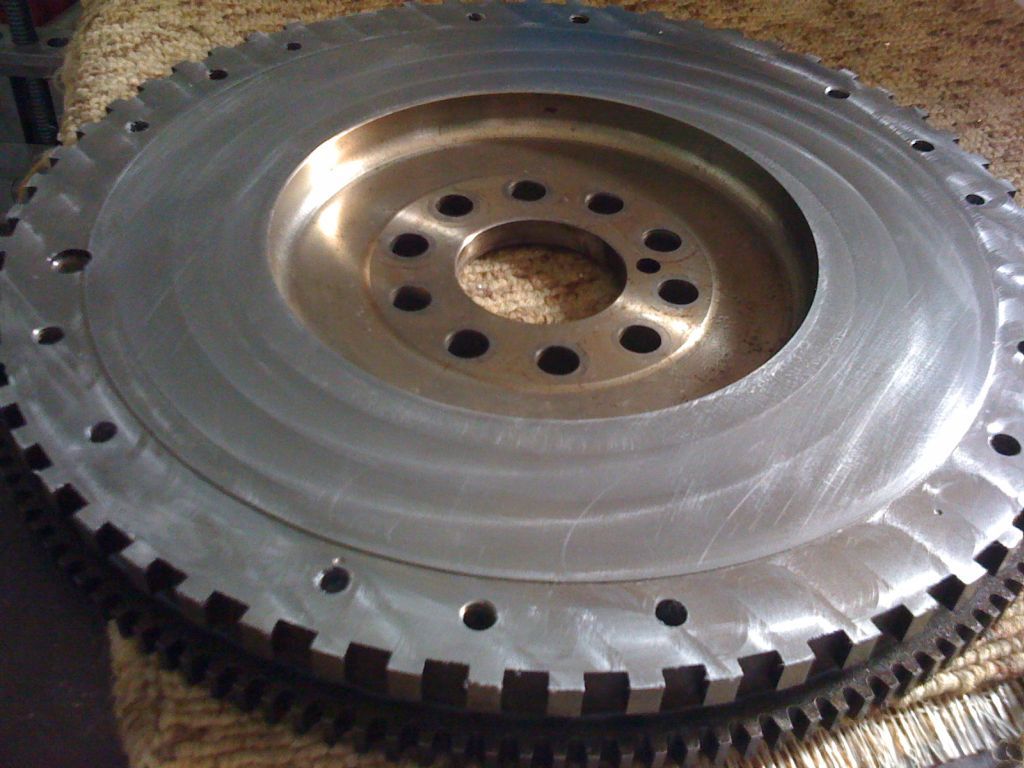

necu upustat nego kompletno stanjit tak da sto se tice pritiska na lamelu nece se nista promjenit.
znaci namjeravas sve pomaknuti prema motoru? Ali ako oces da ti prije lovi(tj da si siguran da je odvojilo) trebao bi sve pomaknuti prema getribi.
Gonzo, moraš napraviti ono što sam ja napravio na svom. Onaj dio zamajca na koji nasjeda lamela (centralni) ne diraš, nego skineš vanjski prsten, na koji se šarafi korpa za 0,6 mm.
tokarit cu samo onaj dio gdje se lamela naslanja,mislim da bi trebalo bit ok.
stavim slike poslje.
To ti je pomak prema getribi, što ti i fire sugerira, znači kontra od onog što si ti mislio ili barem napisao. A getriba ide nakon 5x puta puno lakše dolje, ruke ojačaju :lol:.
e hvala na dobrom savjetu jer bi opet popusio i skidao getribu ne brojim po koji put:doh:
ja sam mislio cijelu stranu jednako tokarit:rofl:al bi bilo pizdarije..
