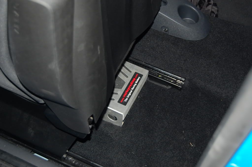

Raptor6767 Posted October 29, 2012 Posted October 29, 2012 (edited) Ekipi u GB na Clijaćima je i 15-tica dovoljna. Koriste aute za svaki dan. Većina njih ih montira ispod vozačkog sica ili ispod nekog airboxa. Ja osobno ne bih stavljao te akumulatore na DD auto. Edited October 29, 2012 by Raptor6767
