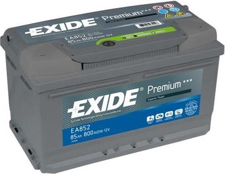

acmen Posted January 22, 2013 Author Posted January 22, 2013 Situacija je sljedeća; auto najnormalnije ujutro upalio. Upalio i kasnije kad išao doma. Išao po gradu se malo informirati za baterije (5 trgovina sve kratke relacije) i svaki put bez problema zapalio. Došao kod prvog, išli izmjeriti kad aku ima ~450A - po njegovim riječima dost dobro nije nužno mijenjati (jbg ipak je frajer trgovac i bilo bi mu u cilju smuljati me samo da proda). Svejedno raspitao se za cijene i zapeo mi za oko; Exide Premium B13 EA852 85Ah/800A (+ P) 315x175x175 I to za gotovinu 824kn (inače 868kn) :thumbsup: To nema povoljnije prilike jerbo sve ostale marke su oko soma kn dok ovaj dućan "GEA" je Exidov neki partner zato i ima ovako super cijene. Problem u cijeloj priči, osim dužine naravno, predstavlja i sama visina gdje je su skoro svi višnji od fordovskih 175mm (vidite ja uopće nisam znao da to nije standardizirano :huh:) dok ovaj Exide meni liježe ko' saliven. Bio naravno i u AutoHrvatska te OEM fordov AKU je ravnih 1400kn :drink: (nije mi mogao točnu cijenu iščitati jer im se nakon 17h server gasi). Zaključak; teram s ovime kojeg imam dokle ide, za svaki slučpaj budu kablovi u gepeku a ukoliko mi slučajno dvaput zataji onda pravac po ovog Exidea :thumbup:
2fast Posted January 22, 2013 Posted January 22, 2013 Moja preporuka ti je Magneti Marelli Heavy Duty, za EXIDE u zadnje vrijeme navodno ima dosta reklamacija. Napiši mi samo koja snaga i dimenzije ti trebaju bit pa ti javim cijenu. I garancija je čini mi se 2 god.
