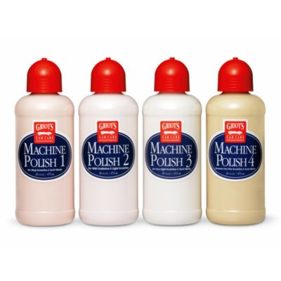

Kegalj Posted October 8, 2014 Posted October 8, 2014 Ja sam uzeo onaj DA nastavak i dobro je, samo treba vise padova, oni su najbitniji u cijeloj prici. I megs ultimate compound je blag. ja sam ovu uzeo na preporuku u auto obsessedu i jos su mi rekli da mogu uzet manji backing plate za manje padove (prelazi i uza podrucja) ali jos nisam imao potrebu za tim pa nisam uzeo. Ofmah sam kupio i sed sa 3 pada i 4 paste: Rezultat:
