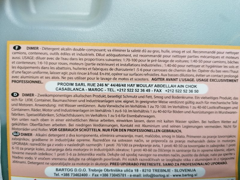

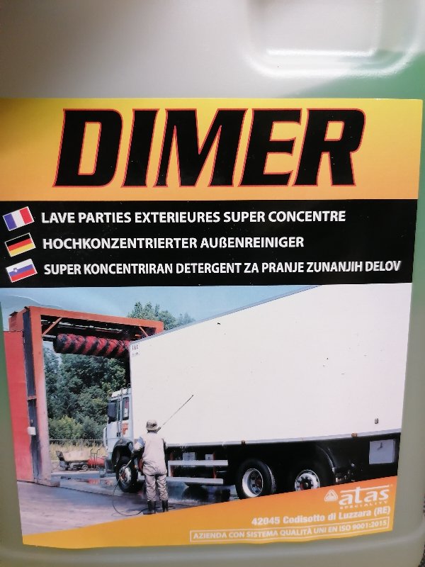

23 hours ago, Gabre said:
Jel bi mi mogao poslikati etiketu od iza da vidim sastav, koja je kemija unutra. Na metu nigdje naći veći sliku da mogu procitat

Opet savjetujem dimer,pogotovo za motorni prostor i sve oko njega..Jeftina kemija koja je dušu dala za teža zaprljanja i skidanje masnoća.Ja ga spricam i po alu felgama bez ikakvog straha,platikama,motornom prostoru itd.
Treba samo pazit na omjer,ne radit direktno na suncu i ne ostavljat predugo da se osuši...Omjer od 1:10 do 1:20,ovisno o zaprljanju.
